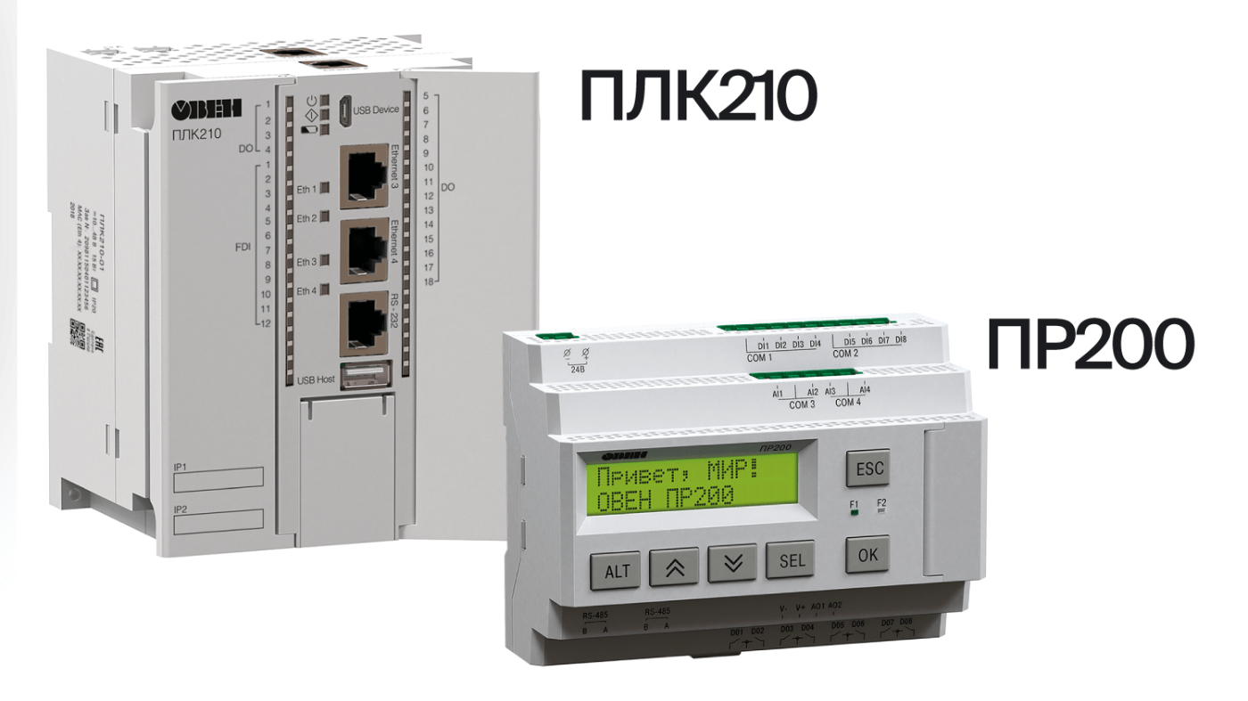

Работа началась с разработки принципиальной электрической схемы, в которой сочетались силовые защитные компоненты иэлементы автоматизации на базе оборудования ОВЕН – ПЛК210 и ПР200. Умные решения позволяли управлять всеми аттракционами как в ручном, так и в автоматическом режимах. Внедрены сенсорная панель и кнопочные управления, доступные дляоператоров, а также автоматическое управление с помощью суточных таймеров и механизмов контроля аварийных ситуаций.

Компания «Электрохолдинг» разработала принципиальную электрическую схему, включающую силовую часть и элементы автоматизации на базе ОВЕН ПР200. Автоматизированная система управления обеспечивает:
