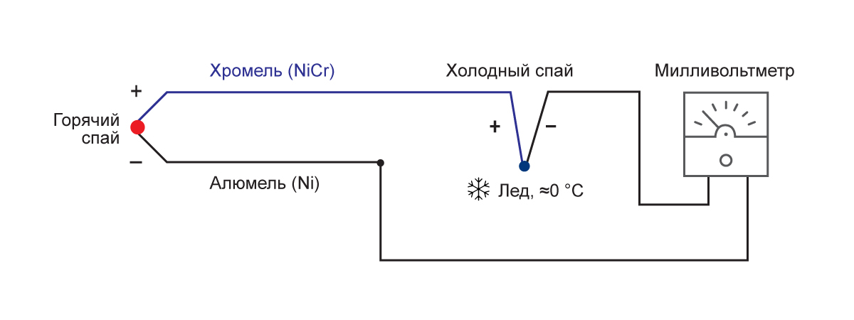

Принцип действия термопары, открытый Томасом Зеебеком в XIX веке, основан на термоэлектрическом эффекте и заключается ввозникновении термоэлектродвижущей силы (ТЭДС) в электрической цепи, состоящей из двух разнородных проводников. Величина ТЭДС зависит исключительно от разницы температур между «горячим» спаем, помещенным в измеряемую среду, и «холодным» спаем, находящимся при известной опорной температуре: при исследовании ученый использовал лед.
В современных условиях поддерживать «холодный» спай при 0 °C не нужно. Все вторичные приборы, такие как терморегуляторы, модули ввода и контроллеры автоматически корректируют температуру «холодного» спая и преобразуют милливольты в градусы Цельсия. Спай термопары мы видим только один – «горячий».

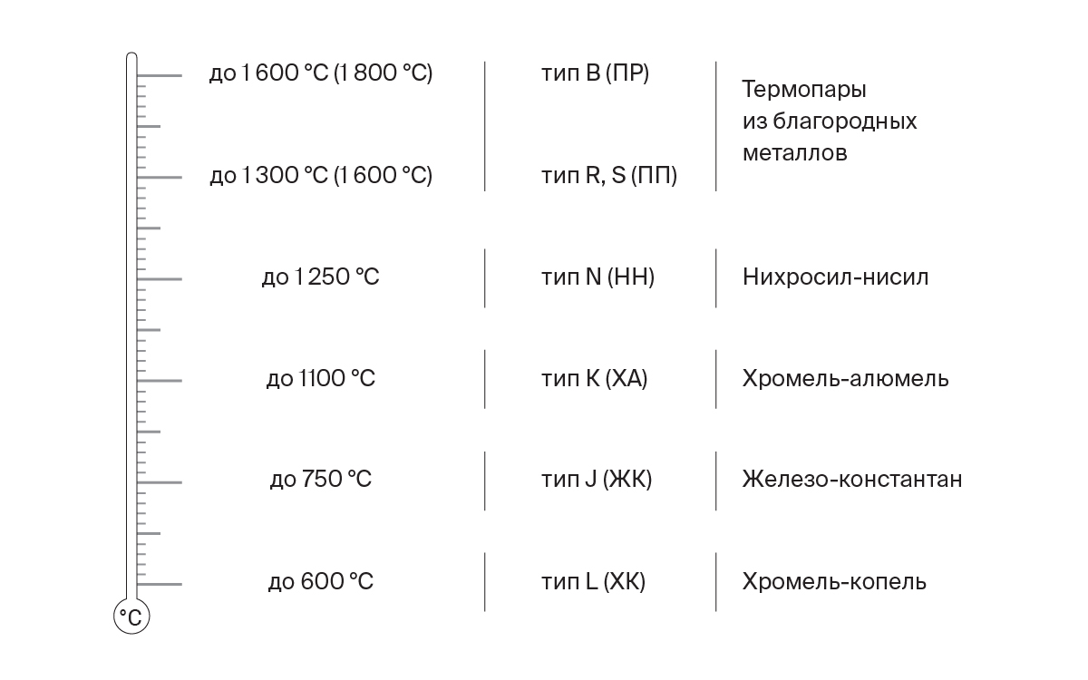

Ниже представлена инфографика с НСХ термопар и их верхними пределами измерения.
НСХ термопар и их верхние пределы измерения

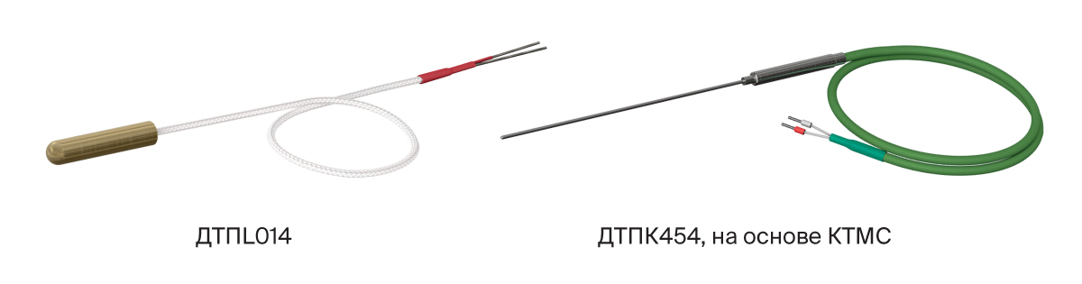

  • С кабельными выводами
Их можно сразу подключать к приборам без дополнительных затрат времени и сил на коммутацию термопарных кабелей и датчиков. Такие термопары имеют малые габариты. В основном применяются при температурах до 800–900 °C.

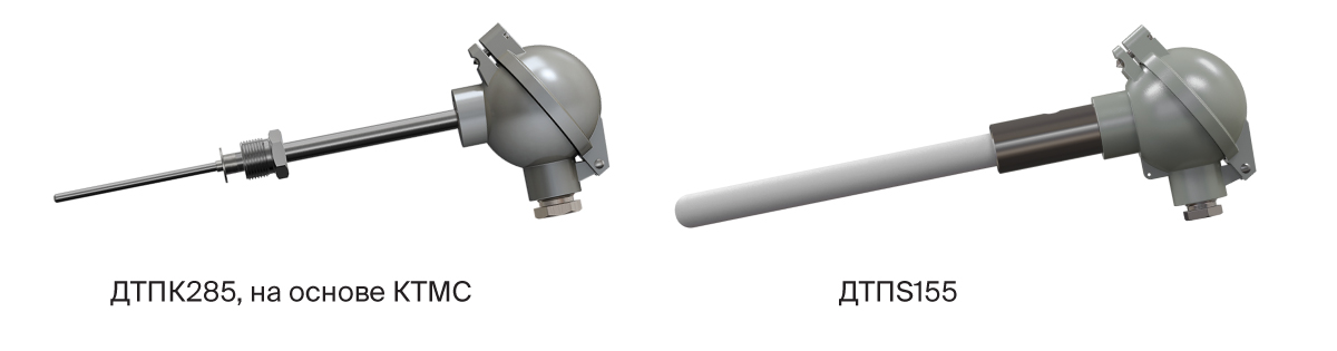

  • С коммутационными головками
Подходят для более высоких температур (до 1300 °C) и агрессивных сред, а также в случаях, когда расстояние между датчиком иприбором еще неизвестно. Кабель для подключения термопары ко вторичному прибору приобретается отдельно.

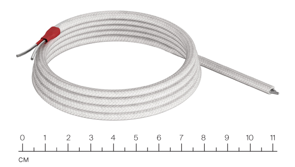

Самый простой и бюджетный вариант – это бескорпусные датчики. Их конструкция предельно проста. Например, метровые термопары ДТПК011 представляют собой две проволоки в изоляции из кремнеземной нити. Гибкость, малые габариты и невысокая цена делают их идеальными выбором для бюджетных решений по контролю температуры и даже одноразового использования внекоторых процессах.

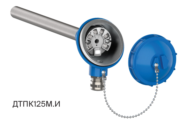

Термопары со встроенным нормирующим преобразователем – с унифицированным выходным сигналом 4...20 мА. Это термопары скоммутационными головками, которые можно подключать медным кабелем ко вторичным приборам. При этом длина линии связи может составлять сотни метров. Хорошо подойдут там, где нужна повышенная помехозащищенность и экономия на соединительных линиях.
