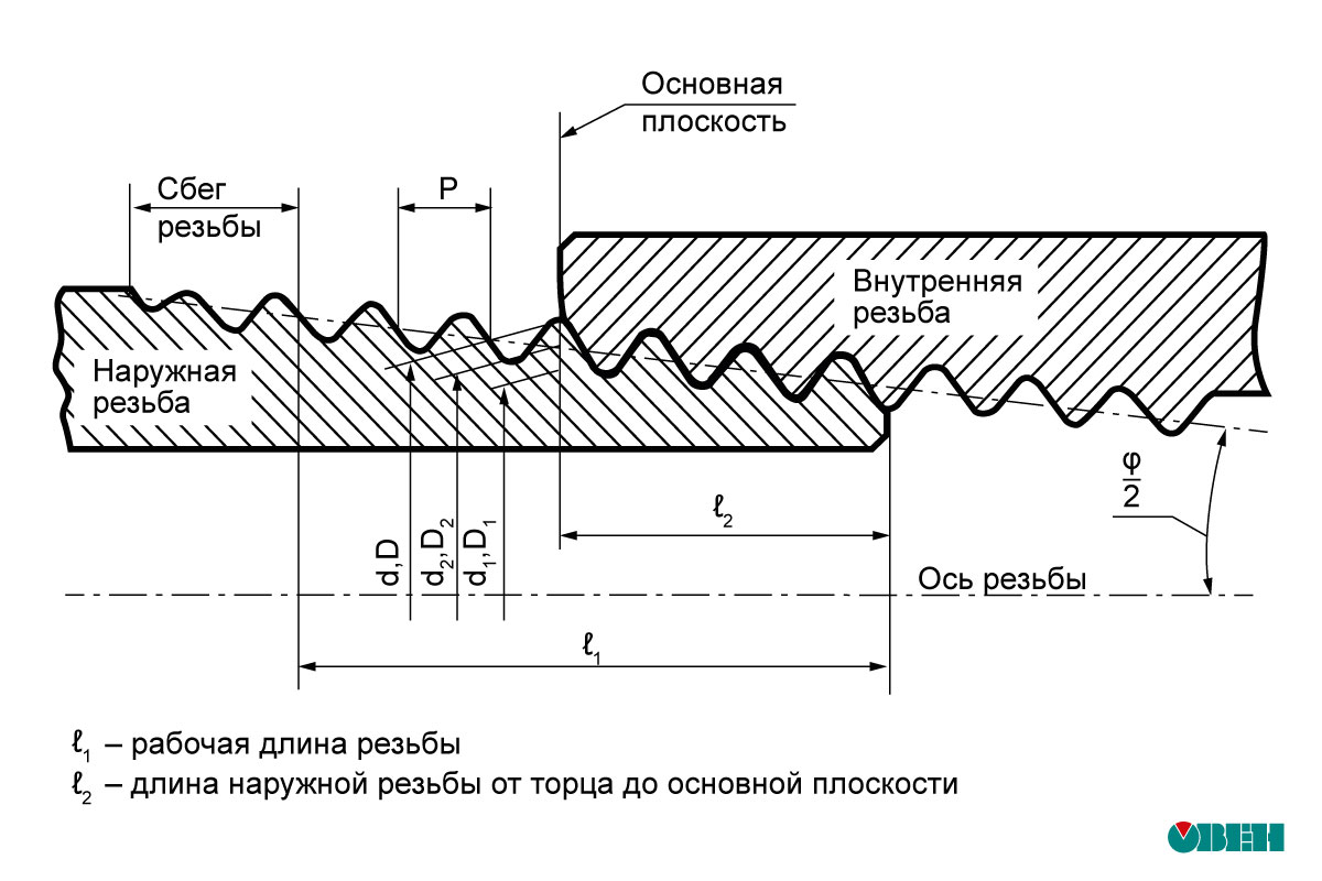

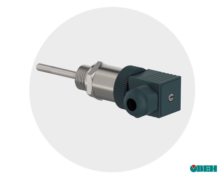

Часто к нам обращаются наши покупатели с такими вопросами: «Периодически покупаем у вас гильзу защитную ГЗ.16.3.4.L для датчика температуры ДТС3105, и резьба вкручивается только наполовину. Когда решите проблему с резьбами на гильзах?»
Покупатели задают много подобных вопросов, только комбинации оборудования бывают разные, например: бобышка + гильза или датчик + бобышка….
Рассмотрим пример чертежа из ГОСТа:
На чертеже видно, что резьбовое уплотнение «металл в металл» происходит сразу на трех витках, глубже закрутиться уже не получится из-за утолщения и сужения внутренних и внешних диаметров.
Коническая резьба уплотняет сама себя. Такие соединения не требуют дополнительных прокладок, которые обычно используют при соединении цилиндрических резьб. Можно только ФУМ-ленту намотать.
Такие резьбы лучше использовать там, где действует правило: «закрутил и забыл». Если вы планируете часто вкручивать и выкручивать, то со временем, а, может, даже и при первом монтаже особенность прочного непроницаемого уплотнения может пропасть за счёт постоянной деформации витков.

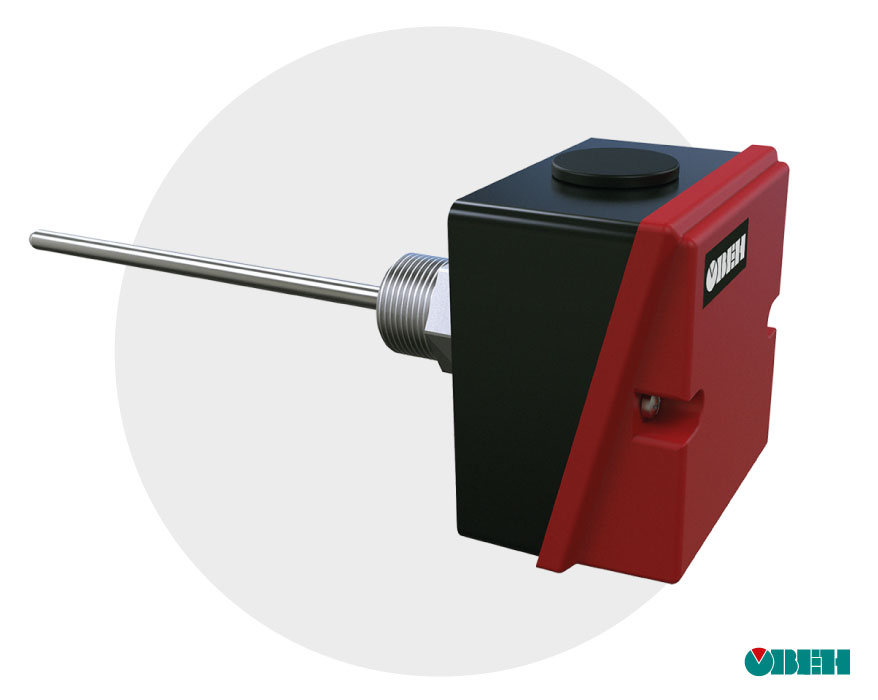

По умолчанию коническая резьба R1/2 использовалась в датчиках температуры серии ДТС3ххх для систем отопления, вентиляции и кондиционирования (HVAC), так как данный тип резьбы поддерживался большинством европейских производителей.
Поскольку системы вентиляции не подлежат обязательной сертификации, то и демонтировать датчики для проведения поверки, как правило, не требуется.
На сегодня серия датчиков для систем HVAC в компании ОВЕН полностью модернизирована, старые модели снимаются с продаж, а новые с удобным соединением стандарта DIN 43650А уже вышли в свет.
Старая модель:
ДТС3105
Новая модель:
ДТС3042
Ознакомиться с обновлёнными моделями ДТС3ххх можно по ссылке.

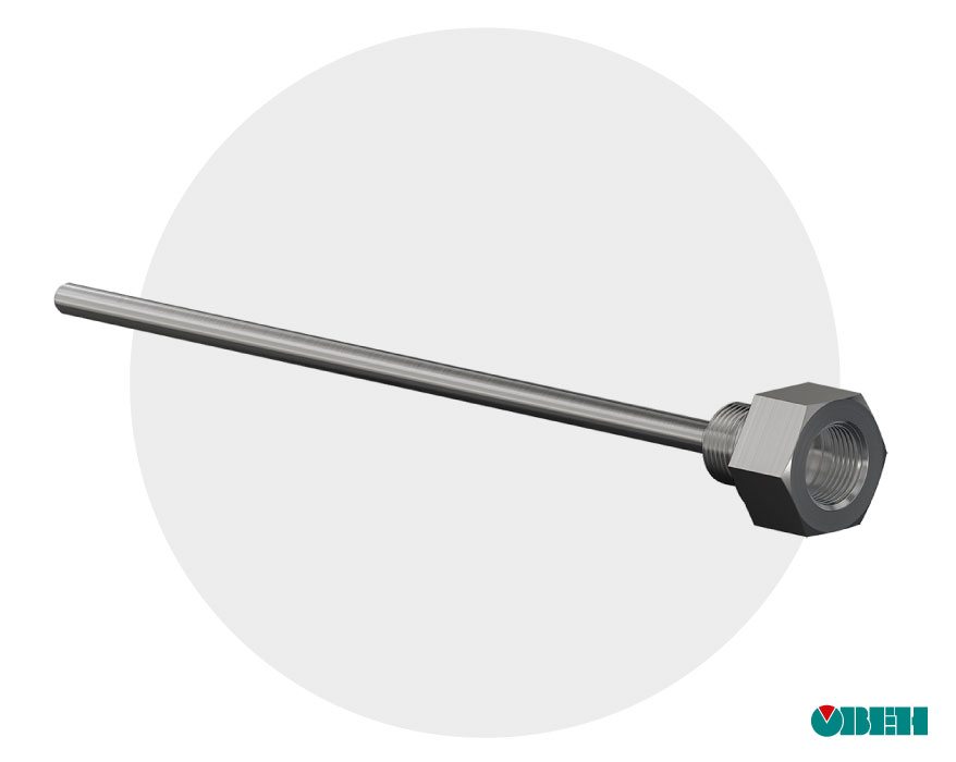

Датчики серии ДТС3ххх имеют диаметры монтажных частей 5 или 6 мм, для таких датчиков могут подойти защитные гильзы серии ГЗ.6,3.
Преимущества использования гильз защитных:
  • Безопасный монтаж/демонтаж датчика температуры без нарушения герметизации системы.
  • Защита монтажной части датчика от механического воздействия рабочей среды.
  • Защита монтажной части датчика от повышенного давления и поломок, связанных с высокими скоростями потока рабочей среды.
  • Удобство и быстрота монтажа и фиксации монтажной части датчика в исполнении гильз с крепёжным пломбировочным винтом.
  • Маленький показатель тепловой инерции за счёт малого диаметра монтажной части и толщины стенок гильзы.

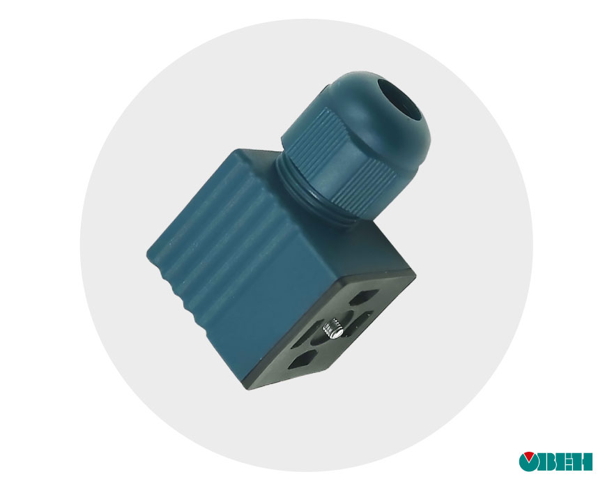

Разъём G1BU3000-SK-IG-OW стандарта DIN 43650А

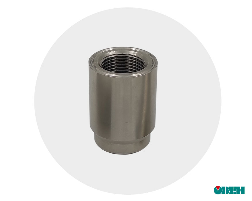

Бобышки
