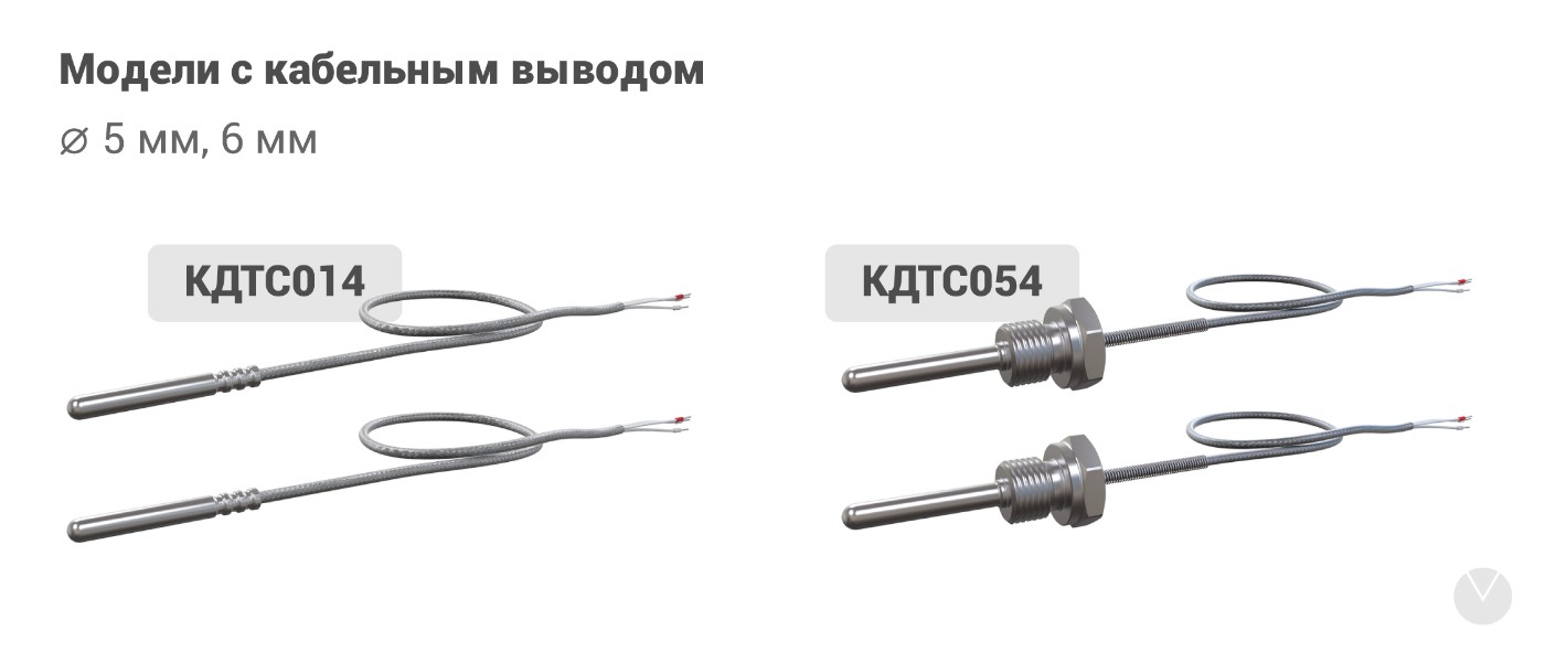

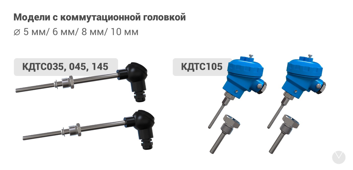

Компания ОВЕН выпускает комплекты термометров сопротивления КДТС для теплосчетчиков с наиболее востребованными сенсорами (НСХ) и в наиболее востребованных конструктивных исполнениях:
  • НСХ: РТ100/500/1000.
  • Подключение: 2-, 4-проводная схема А или В класс допуска.
  • Диапазон температур: от 0 до +150 °С.
  • Расхождение не более 0,1 %.
  • Межповерочный интервал 4 года.

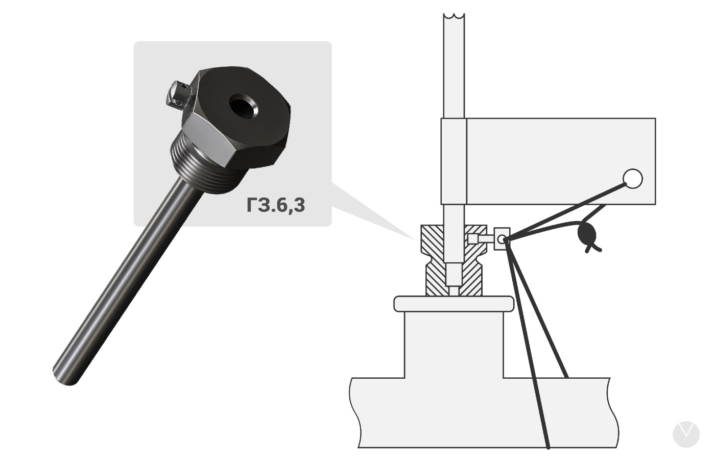

Контакт датчиков КДТС с измеряемой средой осуществляется через защитные гильзы. Гильзы увеличивают показатель тепловой инерции, но обладают рядом преимуществ при использовании:
  • Безопасный монтаж/демонтаж датчика температуры без нарушения герметизации системы.
  • Защита монтажной части датчика от механического воздействия рабочей среды.
  • Защита монтажной части датчика от повышенного давления и поломок, связанных с высокими скоростями потока рабочей среды.
Для достижения быстрого отклика датчика на изменение температуры контролируемой среды (снижение показателя тепловой инерции) рекомендуется использовать датчики с малыми диаметрами монтажной части и соответствующими им гильзами малого диаметра ГЗ.6,3.
Например, для модели КДТС105 гильзы идут в комплекте, а для моделей КДТС014, 054 и 145 их нужно докупать отдельно.
  • КДТС014 + ГЗ.6,3.С.5.Б.х.10.L
  • КДТС054 + ГЗ.6,3.С.6.Н.х.х.L
  • КДТС145 + ГЗ.6,3.С.6.П.х.х.L
Толщина стенок у таких гильз 0,8–1 мм, а внутренний зазор между стенками гильзы и датчика составляет всего 0,2–0,5 мм, т.е. датчик КДТС заходит в гильзу практически вплотную к стенкам гильзы, что обеспечивает быструю теплопередачу к чувствительному элементу.
Модели гильз под датчики без штуцера ГЗ.6,3.С.х.Б.х.10.L комплектуются пломбировочным винтом со специальными отверстиями для фиксации пломбы.
