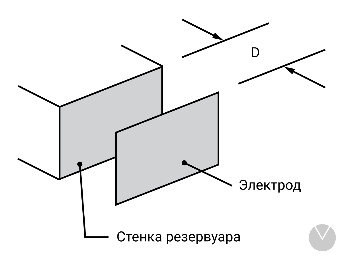

Принцип работы емкостных датчиков уровня основан на различии диэлектрической проницаемости контролируемого материала и воздуха. При попадании датчика в измеряемую среду емкость встроенного конденсатора изменяется, и датчик срабатывает.
Зависимость для емкости конденсатора выражается следующим уравнением:
С = К(А/D),
где:
С – емкость в фарадах
К – диэлектрическая постоянная материала
А – площадь пластин в квадратных метрах
D – расстояние между пластинами в метрах

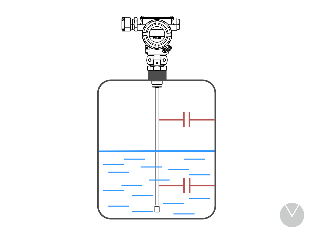

Датчик состоит из измерителя и вычислителя. Измеритель состоит из двух электродов, емкость между которыми измеряет вычислитель. При использовании металлического резервуара достаточно одного электрода (стержня), и электрическая емкость будет измеряться между стержнем датчика и стенкой резервуара. По мере заполнения пространства между электродами измеряемой средой электрическая емкость полученной системы будет изменяться. Это изменение вычислитель преобразует в изменение уровня и выдает текущее значение.
Измерение уровня в металлическом резервуаре

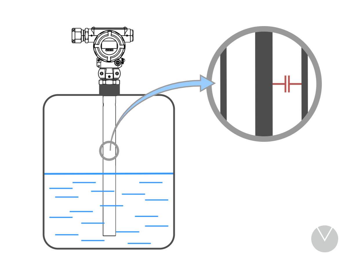

В ассортименте компании ОВЕН также есть датчики, для которых не важны ни геометрия емкости, ни материал. Такая конфигурация датчика называется «труба в трубе», и она рекомендуется для измерения уровней в неметаллических емкостях, когда используется одна обкладка конденсатора, а в качестве второй выступает сам датчик.
Измерение уровня в неметаллическом резервуаре
