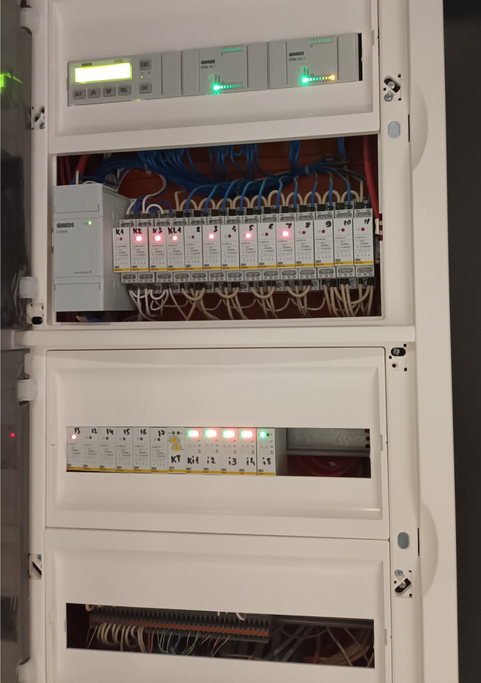

Шкаф автоматизации с ПР, БП и ТРМ
В основе большинства ваших проектов лежат программируемые реле ОВЕН с модулями расширения ПРМ. Почему делаете упор именно на них?
О.Р.: Для большинства задач не требуется создания сложных алгоритмов управления, которые можно реализовать на программируемых контроллерах ОВЕН ПЛК с CODESYS. Создавать несложные проекты нам проще и удобнее в среде программирования для ПР – Owen Logic. На мой взгляд, Owen Logic крайне удачный продукт. Конечно, иногда встречаются программные ошибки, но разработчики оперативно устраняют их, выпуская обновления. Также нравится функция создания собственных макросов (готовых алгоритмов для многократного использования). Кроме того, немаловажным фактором при выборе автоматики под проект является цена. Программируемые реле ОВЕН наиболее оптимальны для нас по соотношению цена/качество.
