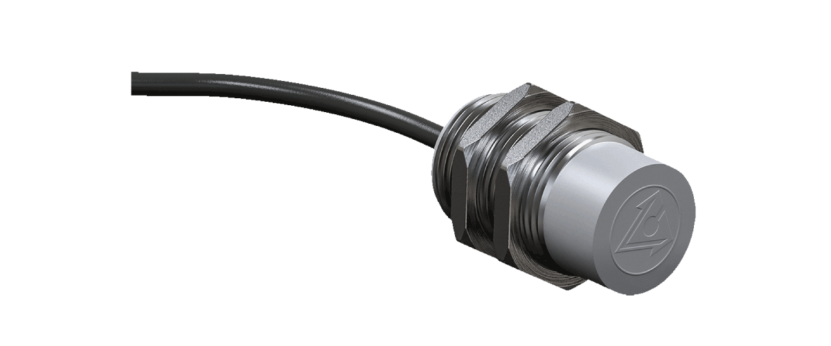

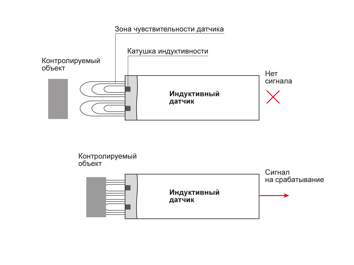

1. Индуктивные датчики
Принцип действия
Чувствительная часть датчика генерирует электромагнитное поле. При внесении в него металлического объекта параметры поля изменяются, что фиксируется схемой датчика.
Примеры отраслевых применений:
  • Машиностроение и металлообработка: На станках с ЧПУ и автоматических линиях для подсчета количества металлических деталей, контроля перемещения узлов, количества оборотов, наличия шайбы или гайки перед затяжкой и т.д.
  • Автомобильная промышленность: Обнаружение металлических деталей на конвейерах для позиционирования и сборки, контроль точного местоположения компонентов, частоты вращения валов двигателей и т.д.
  • Упаковочное и пищевое оборудование: Обнаружение металлических деталей (металлизированной фольги или крышек на банках). Контроль положения металлических объектов и механизмов в упаковочных автоматах и т.д.
  • Станкостроение: Применение в качестве надежных конечных выключателей, контроль положения инструмента и вращения валов и шестерен, подсчет деталей и т.д.
  • Робототехника: Определение и проверка положения объектов и элементов, детектирование металлических заготовок, контроль сборки, подсчет и контроль их наличия деталей, мониторинг скорости вращения валов, биений, а также перемещения металлических частей и т.д.
В линейке индуктивных бесконтактных датчиков ОВЕН представляет следующие серии*:
  • Индуктивные бесконтактные датчики Мега-К серии PS2
  • Бесконтактные индуктивные датчики KIPPRIBOR серии LA
  • Бесконтактные индуктивные датчики KIPPRIBOR серии LK

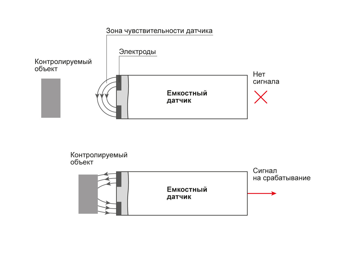

2. Емкостные датчики
Принцип действия
Формируют электростатическое поле. Любой объект – металл, пластик, дерево, жидкость, сыпучий материал, имеющий диэлектрическую проницаемость, отличную от воздуха, вносит в это поле изменения, приводящие к срабатыванию датчика.

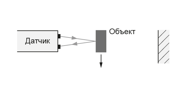

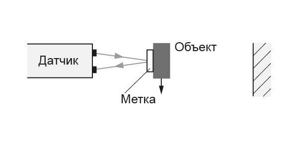

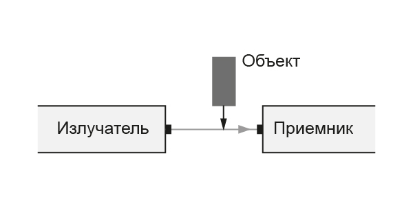

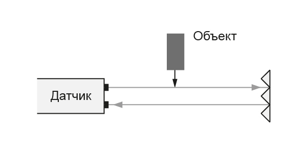

3. Оптические датчики
Принцип действия
Используют световой луч (видимый красный или невидимый инфракрасный). Делятся на четыре типа:
барьерные – приемник и излучатель разделены, срабатывание происходит при прерывании луча;
лазерные рефлекторные – прерывание луча излучателя;
лазерные маркерные – отражение луча от метки;
диффузные – луч отражается от самого объекта.

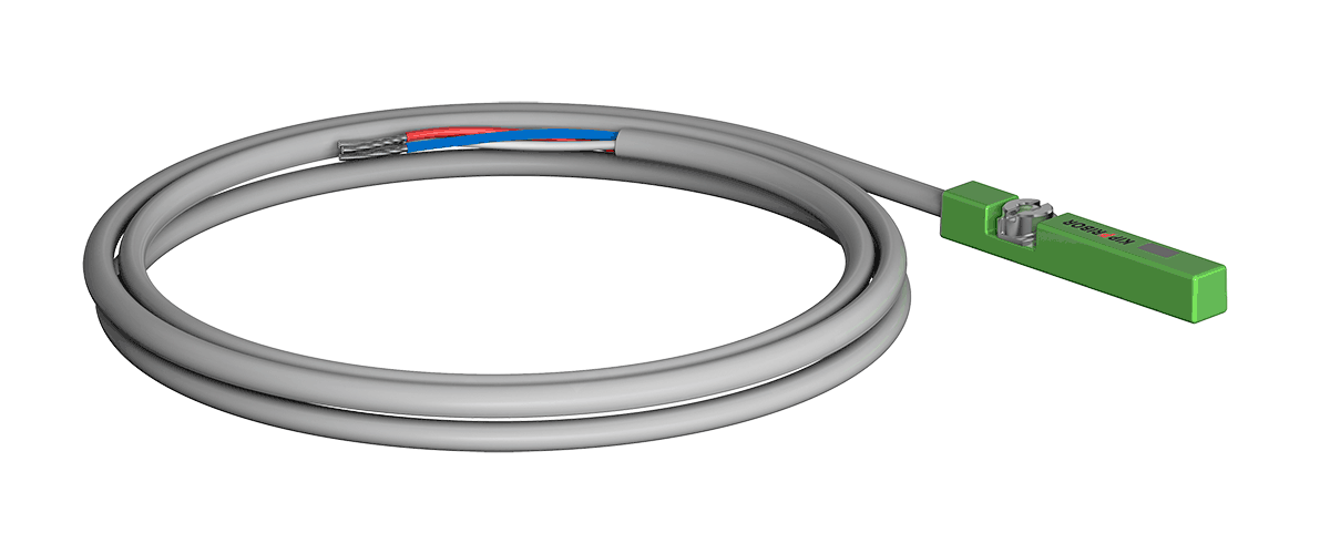

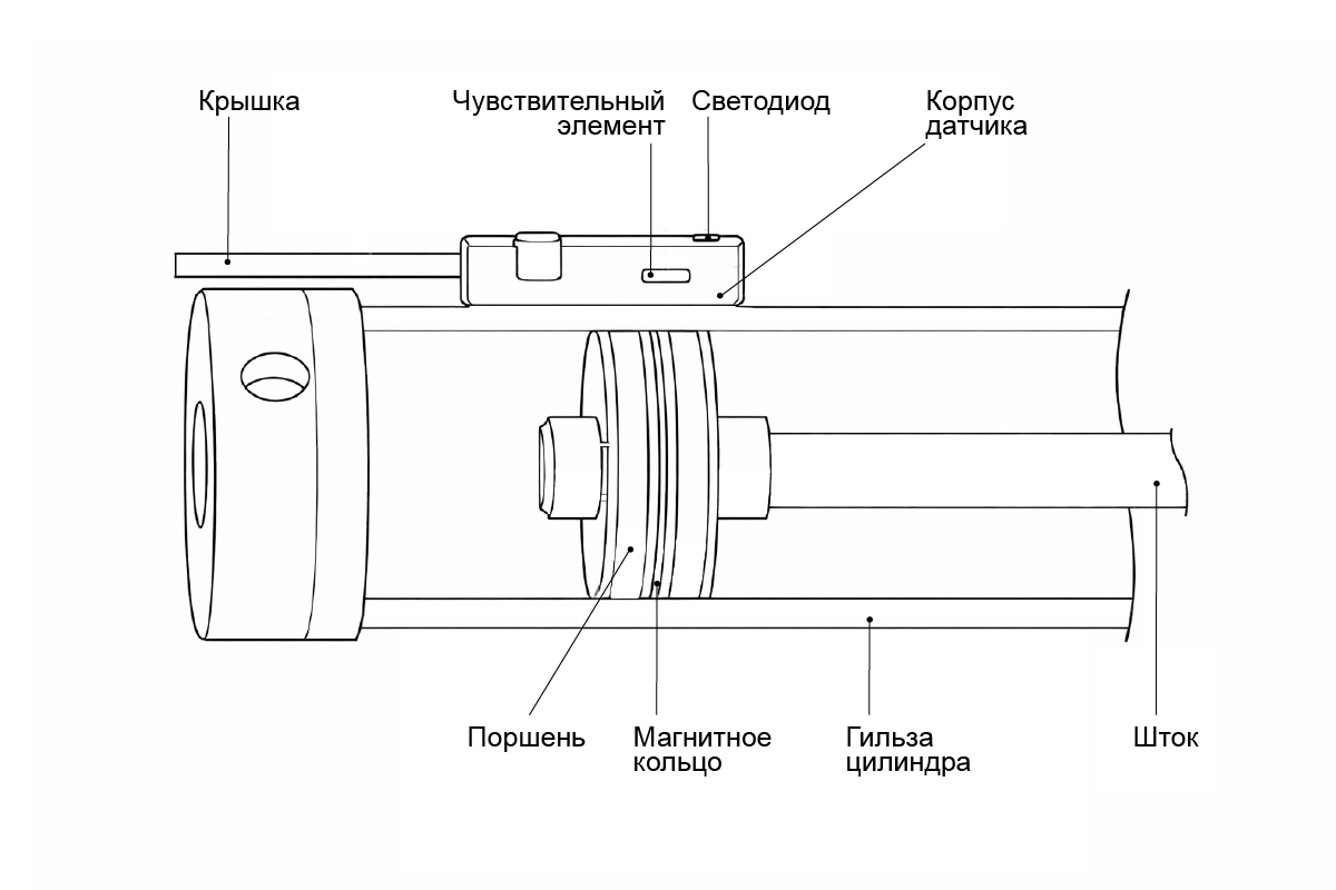

4. Магнитные датчики
Принцип действия
Принцип работы герконовых (коммутационный элемент – геркон) и магниторезистивных (коммутационный элемент – транзистор) магнитных датчиков одинаков. На поршне цилиндра установлено магнитное кольцо. В момент приближения поршня с магнитным кольцом к датчику чувствительный элемент реагирует на магнитное поле, выход датчика замыкается. Одновременно с замыканием выхода включается светодиод, сигнализируя о срабатывании датчика.
Примеры отраслевых применений (контроль положения поршня):
  • Пневмо- и гидроавтоматика: Бесконтактное определение положения поршней пневматических цилиндров, подсчет циклов.
  • Машиностроение, пищевая промышленность, деревообработка: Автоматизация станков – определение позиций поршней, задвижек, подвижных частей станков.
  • Лифтостроение и подъемные механизмы: Точное позиционирование движущихся элементов (кабины лифта), контроль скорости и направления движения, мониторинг тормозной системы.
В линейке магнитных бесконтактных датчиков ОВЕН представляет следующие серии*:
  • Магнитные датчики KIPPRIBOR серии LM50*
