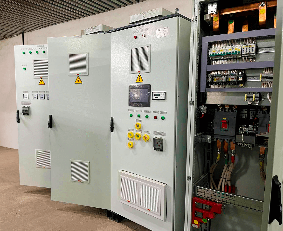

Шкафы управления готовятся к отправке на объект

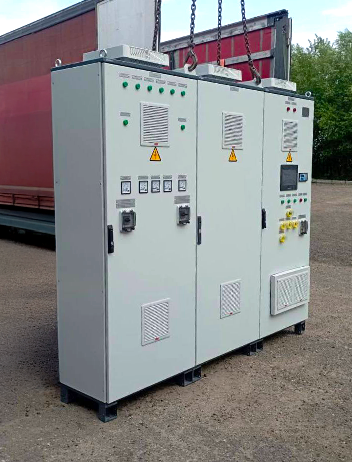

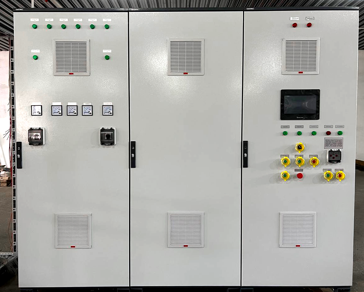

Шкафы управления (внешний вид)
