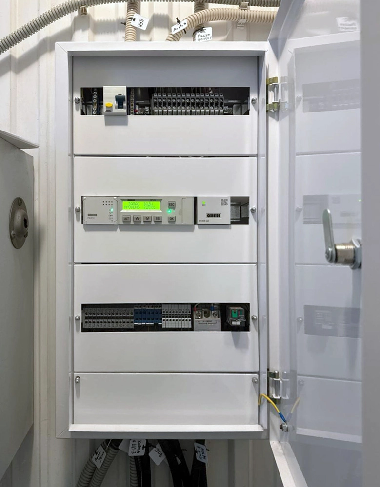

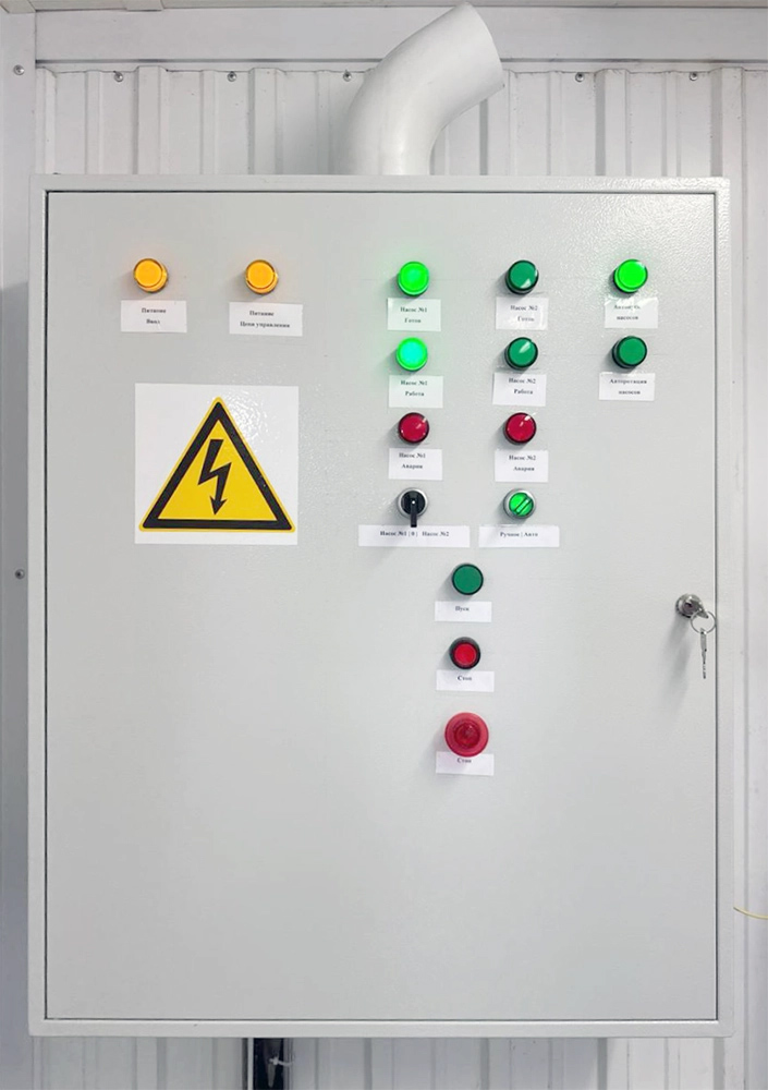

Водозаборный узел. Станция первого подъема. Щит управления задвижкой и мониторинга

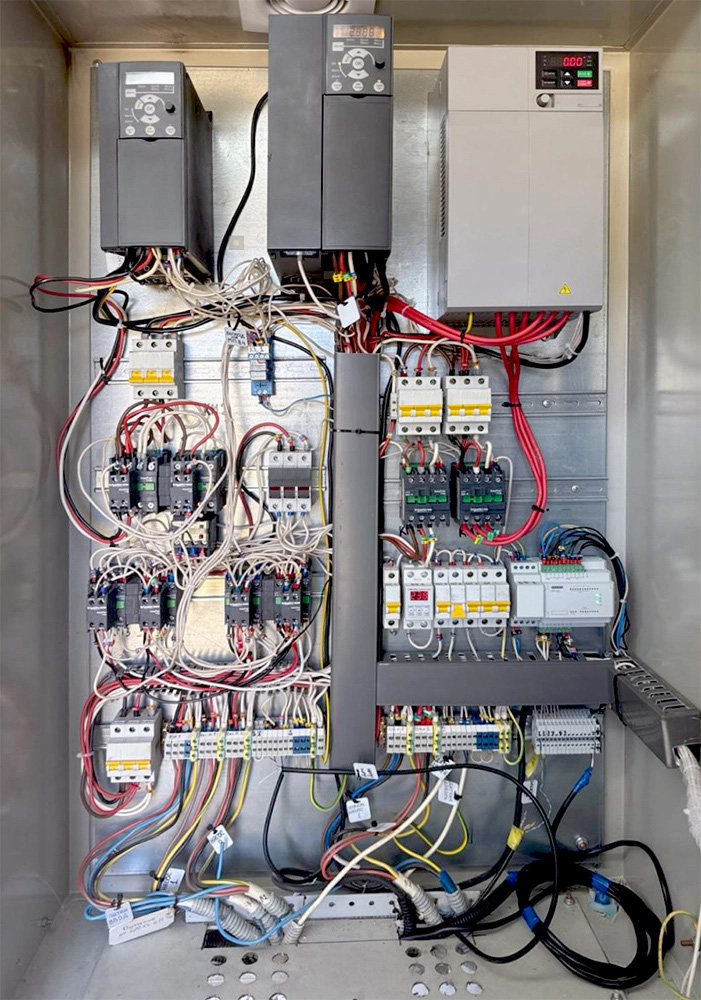

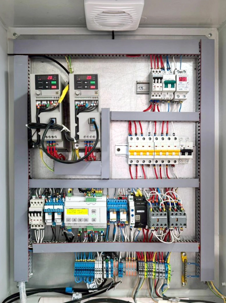

Водозаборный узел. Станция второго подъема. Шкаф управления пожарными насосами

Водозаборный узел. Станция второго подъема. Шкаф управления сетевыми насосами

П.Т.: Сначала я написал программу для ПР200. Это первый этап — «бумажный», или точнее «мониторный». Дальше важнейший этап — стендовые испытания. Это та часть, где обычно все начинает тормозить, потому что на стенде проявляются нюансы, которых не видно при моделировании. Мы ожидали, что здесь процесс затянется. Но в случае с ОВЕН все прошло гладко. «Коробка» уже готова, функционал понятный, документация доступна. Мы быстро устранили свои логические ошибки и перешли к финальной настройке.
Какие особенности эксплуатации вы заложили сразу? Например, упоминали отключение возможности удаленной записи...
П.Т.: Да, это отдельный момент. Мы принципиально отключили возможность вносить изменения в логику работы ПР200 удаленно через шлюз. Потому что у нас нет круглосуточной службы, которая все мониторит. Если кто-то что-то случайно или не случайно изменит — это может остаться незамеченным. Для нас это больше риск, чем плюс. Поэтому обновление времени и программирования производится только физически на объекте.

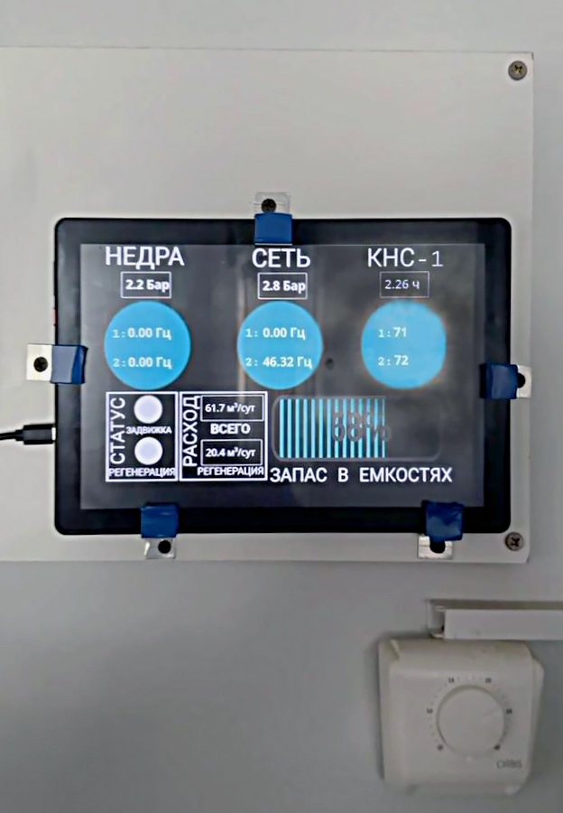

П.Т.: Это не просто удобнее. Это абсолютно другой уровень. Раньше, если возникала какая-то ситуация, техник шел на объект и включал оборудование вручную. Сейчас, когда запускается насос или появляется авария, у дежурного техника сразу приходит уведомление в Telegram. Это экономит время и уверенность, что ничего не останется незамеченным.
Помещение техника. Круглосуточный мониторинг из OwenCloud
