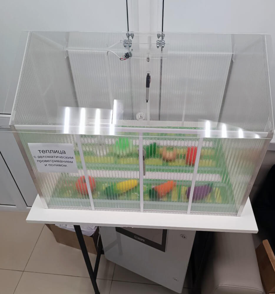

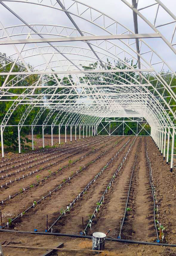

Нравится настолько, что я даже принял участие в проекте по автоматизации теплицы. Очень хотелось совместить свои способности с увлечением. Но пока что это особо не увенчалось успехом. Но все еще впереди.

Автоматизация теплицы

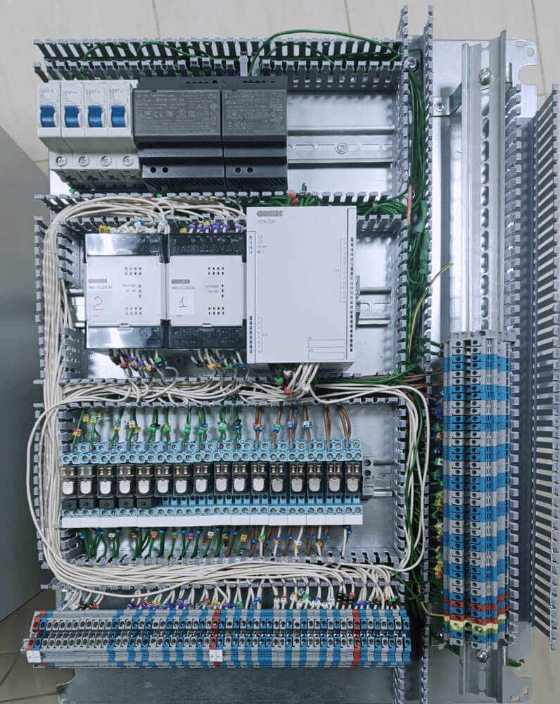

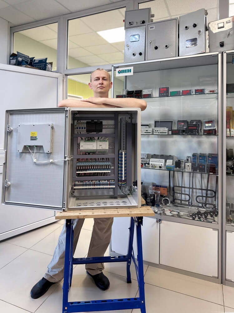

Шкаф управления
