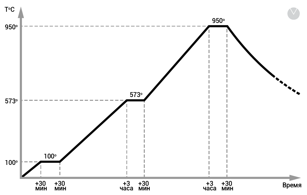

– Берёте глину, лепите из нее горшок на гончарном круге и сушите. После сушки его надо замыть, оправить, чтобы на нём не было отпечатков пальцев. Потом залощить. Лощение – уплотнение верхней части глины. В традиционной технологии это обязательно. Только после этого глина приобретает своё волшебство. Затем, в общем случае, надо его обжечь на температурах 1000-1200 ⁰С – в зависимости от глины и глазури. Температура может быть и меньше – для разных обжигов есть свои нюансы. Но для керамики важно не просто «нагнать» температуру. Важно не слишком быстро ее поднимать.
Также нам нужны выдержки при постоянной температуре – «полки»: это когда выдерживаем керамику на разных температурах, например, на 100 °С, чтобы вскипевшая вода не разорвала горшок. И в этом нам очень сильно помогает программатор ОВЕН ТРМ251, на нем можно «выставлять полочки». А в сервисе OwenCloud следить со смартфона за ходом процесса.
Есть ещё температура перекристаллизации кремния 573 °С, на ней также выдерживаем керамику при постоянной температуре. Ну и последняя «полочка» – когда мы достигли самой высокой температуры и должны равномерно прогреть всю печь. Длительность последней выдержки зависит от количества горшков в печи.
График обжига керамики, на нем хорошо видны «полочки»

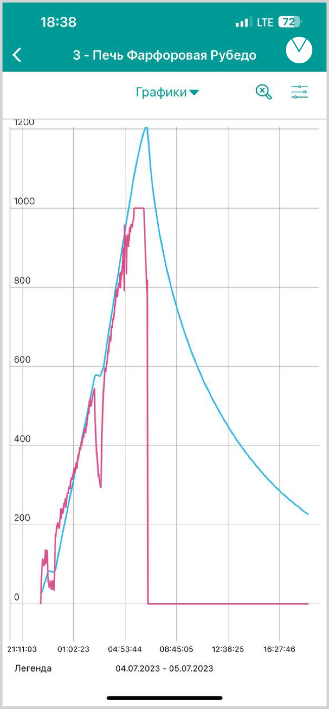

– Идея возникла, как только я узнал о такой возможности, потому что это гениально: наблюдать за температурой в режиме реального времени и постфактум. Дело в том, что у меня «сельское» электричество, и часто вечерами в воскресенье, когда все включали дома свои электроприборы, оно падало до 160 Вольт. А это приводило к недогреву в печах. Тогда мне надо было либо прекращать обжиг, либо делать его в среду ночью, чтобы максимальный расход электричества приходился где-то на четыре утра, потому что в 6:00 люди уже вставали на работу и, соответственно, в сети опять напряжение падало.
График в облаке позволяет контролировать все стадии обжига. Это много раз спасало меня от разных внештатных ситуаций. Например, бывало, что электричество выключалось посреди обжига, и до подключения программатора к OwenCloud было вообще непонятно, в каком состоянии находилась печь в момент выключения. А по графику в сервисе я стал узнавать, что, например, нагрев был до 1000 °С. И я уже принимал решение, как изменить программу обжига, и с какой температуры снова начать нагрев, чтобы не испортить партию. До подключения к сервису было невозможно восстановить данные обжига.
Еще момент: маленькие печи, наоборот, могут перегреть керамику, а для глазури перегрев на 20-30 градусов увеличивает потёчность. Глазурь может слиться с горшка, и горшок может прилипнуть к подложке или к печи, а потом придется из печи его выпиливать болгаркой. В OwenCloud можно настроить уведомление о перегреве печи, и в этом случае просто выключить печь.

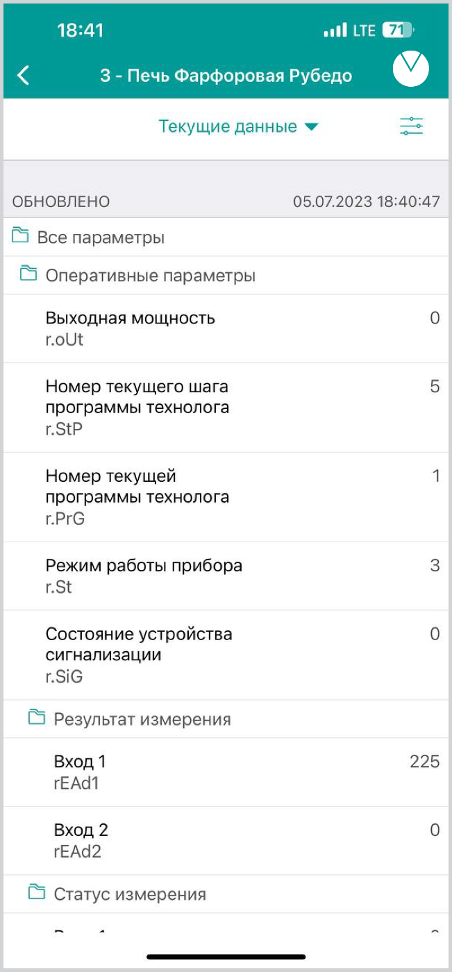

Какие параметры печей ты вывел в OwenCloud? Что тебе важно удаленно контролировать?
– Как я уже говорил выше, я вывел:
  • на большой печи – мощность верха и низа; температуры верха и низа;
  • на остальных – просто температуру и мощность.
Также во всех печах у меня выведена уставка, чтобы видеть реальную линию измерения температуры и «виртуальную», заданную. Так я могу видеть отставание печи на последних градусах программы, потому что мы, частные керамисты, используем печи минимально возможной мощности, которые могут обеспечить нагрев до максимальной температуры. Мы не можем себе позволить более мощные печи, потому что ограничены тем, что нам как частникам, дают три фазы мощностью максимум по 5 кВт. Если мы подключаем печь на одну фазу, там мощность ограничена пятью киловаттами. Это значит, что мы ограничены фарфором: то есть мы можем догреть печь объемом всего лишь 60 литров всего лишь до температуры обжига фарфора – 1300 °C. Более низкотемпературная керамика у нас ограничена объемом 100 л, то есть всего 100 л мы можем догреть до 1000 °C. Таким образом, если у нас 15 кВт на три фазы, то мы можем где-то 150 л «раскачать» до «фарфоровой» температуры, и 300 л – до 1000 °C. Вместе с этим в наших интересах сделать печь как можно бОльшего размера. Поэтому удельная мощность (кВт/л) такой печи всегда «впритык». Из-за этого наши печи не могут догревать керамику с той скоростью, с которой мы хотим. Хотим мы обычно 150-200 °C в час, но последние 200 градусов печь нагревается не час, а два, а иногда три или больше. То есть получается отставание от графика обжига.
Оно ещё и сильно зависит от загрузки: если мы загрузили много керамики и плотно ее поставили, то может возникнуть ситуация, что печь никогда не догреется до максимальной температуры. За этим тоже нужно следить. Может, все соседи поставили стабилизаторы и «высосали» электричество, и сегодня у нас обжиг будет неудачный… Таковы наши реалии. И для этого мы выводим в облако не только мощность печи и реальную температуру, но и ту температуру, которая должна быть. И в реальном времени мы видим отставание. Даже немецкие печи в российских условиях не догреваются, а иногда даже не показывают, что не догрели, если их перегрузить керамикой и включить в розетку, в которой меньше 220 В. Иногда у таких печей стоит приоритет времени, а не приоритет температуры. А это значит, если время закончилось, а температура не набрана, она выключается. В ОВЕН ТРМ251 наоборот – по умолчанию приоритетом является температура, то есть пока температура не достигнута, печь не выключится, что хорошо. Но это тоже надо контролировать.

Так выглядятна смартфоне данные с ТРМ251, управляющего печью для обжига фарфора
Так выглядят на смартфоне данные с ТРМ251, управляющего печью для обжига фарфора
