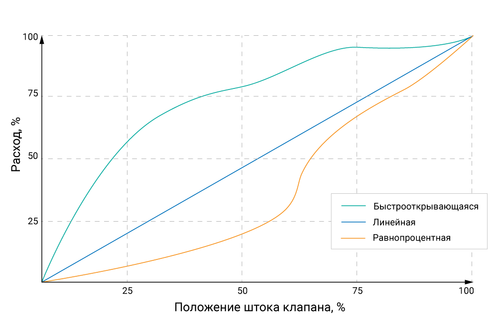

Три типа клапанных характеристик, о которых нужно знать
В мире регулирующей арматуры существует три основных типа характеристик.
Линейная характеристика
Клапан с линейной характеристикой обеспечивает пропорциональное изменение расхода в зависимости от хода штока. Такая характеристика встречается в некоторых специализированных клапанах, но даже в них она обычно линейна только в определенном диапазоне хода штока.
Q=Qmax×hH,
где:
Q – текущий расход
Qmax – максимальный расход
h – текущий ход штока
H – полный ход штока
Равнопроцентная (логарифмическая) характеристика
Наиболее распространенный тип характеристики для регулирующих клапанов. При равнопроцентной характеристике одинаковые приращения хода штока вызывают изменения расхода, пропорциональные текущему расходу.
Это означает, что в начале хода (при малых открытиях 0…20%) изменение расхода очень незначительно, а ближе к концу хода (при больших открытиях) – существенно больше.
Q=Qmax×(QminQmax)1-hH
или в упрощенном виде:
Q=Qmax×a1-hH
где a=QminQmax (обычно 0,01-0,05)
Быстрооткрывающаяся характеристика
Противоположность равнопроцентной. При малых перемещениях штока происходит резкое увеличение расхода, а затем кривая становится более пологой. Такие клапаны используются преимущественно в системах с бинарной логикой работы(открыто/закрыто).
Q=Qmax×(hH)0.5
Почему производители выбирают равнопроцентную характеристику
Равнопроцентная характеристика доминирует на рынке регулирующих клапанов неслучайно. Дело в том, что она лучше всего компенсирует нелинейность самой системы отопления или холодоснабжения.
Представьте теплообменник, где зависимость между расходом теплоносителя и передаваемой мощностью нелинейная – при малых расходах небольшое изменение расхода дает существенное изменение мощности, а при больших расходах теплообменник «насыщается», и даже значительное увеличение расхода дает лишь незначительный прирост мощности.
Равнопроцентная характеристика клапана, будучи «наложенной» на такую характеристику теплообменника, дает в результате почти линейную зависимость между ходом штока и тепловой мощностью. Это делает систему более управляемой.
Рассмотрим конкретный пример
Возьмем равнопроцентный клапан с параметром a = 0,02 (типичное значение для клапанов Danfoss, Siemens, Belimo) При повороте штока на 50% расход через клапан составляет не 50% от максимального, а всего около 14%!
Q=Qmax×0,021-0,5=Qmax×0,020,5=Qmax×0,14
Зависимость расхода от положения штока клапана при различных характеристиках
Теперь представьте, что система автоматизации запрограммирована в предположении линейности клапана. ПИД-регулятор, стремясь поддерживать заданную температуру смеси, будет постоянно «промахиваться»:
  • при необходимости небольшого изменения температуры в области малых открытий клапана, регулятор будет делать слишком малые корректировки;
  • в области средних открытий клапана, даже небольшое изменение положения штока приведет к значительному изменению пропорции смешивания, вызывая «перелеты» и «недолеты» температуры.
В результате – нестабильность температуры, постоянные колебания, перерасход энергии и преждевременный износ привода клапана из-за частых корректировок.
