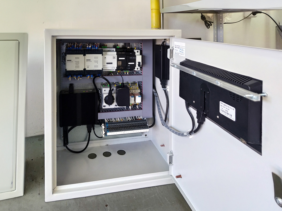

Комплектация АРС-3

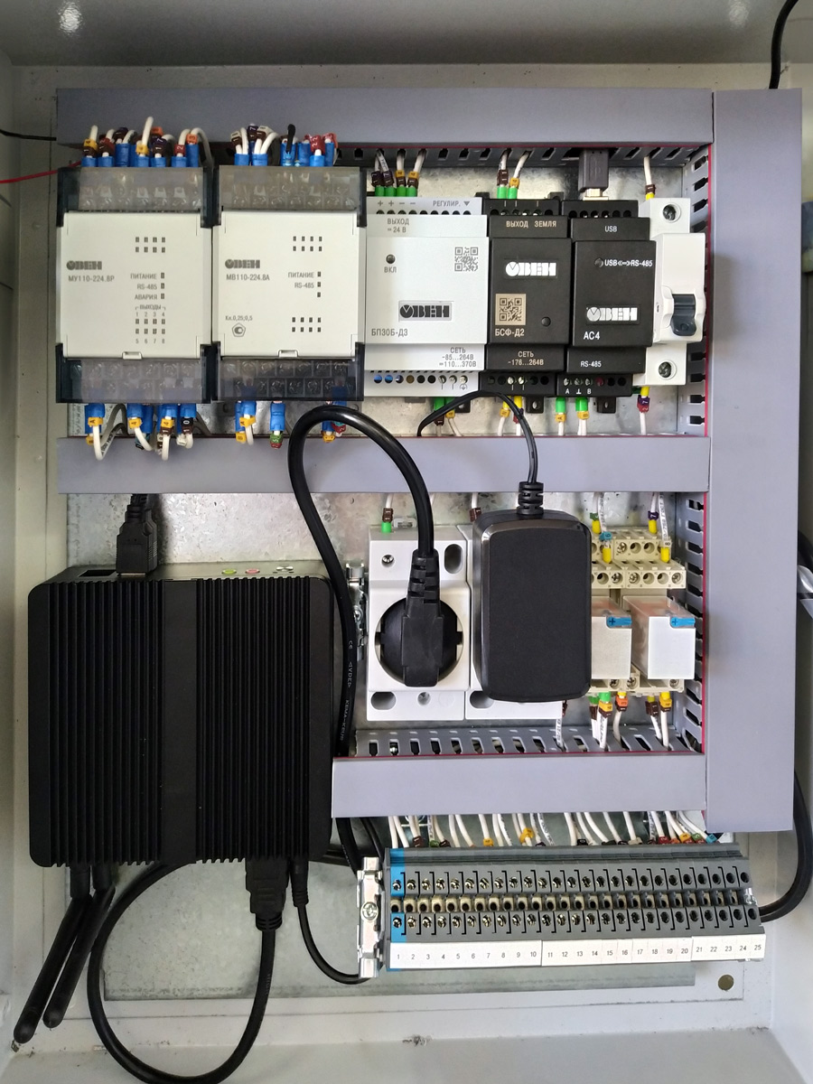

Комплектация АРС-3

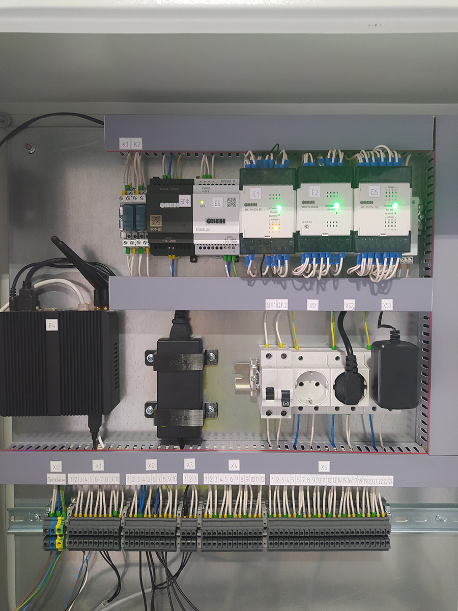

В комплекте автоматики АРС-3 вы используете наши МВ110, МУ110, АС4-М, блоки питания, БСФ, датчики температуры. Почему остановили свой выбор именно на продукции ОВЕН?
А.А.: С 2016 года началась разработка комплекта автоматики нового поколения. В современных условиях возможностей прибора МПР51 стало недостаточно, а очень хотелось иметь отображение визуальной графической информации, а также удобного изменения настроек режимов без погружения в «глубины» машинного кода и низкоуровневого программирования, удаленного подключения к автоматике со смартфонов, планшетов, офисных ПК.
По рекомендации руководителя ОВЕН-Урал, мы приняли решение попробовать реализовать связку «Компьютер-АС4-МВ110-МУ110». Я участвовал в этом проекте в качестве программиста.
Мы с отцом приобрели необходимые модули АС4, МВ110, МУ110, датчики температуры. В течение двух-трех месяцев первая минимально рабочая версия программного обеспечения для управления сушильной камерой с использованием нового оборудования была готова. Начались испытания на реальном объекте.

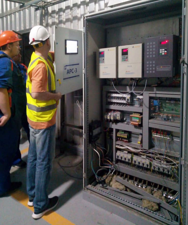

АРС-3 перед установкой на объекте

На мой взгляд, слабое место в оборудовании – это преобразователь интерфейса АС4, который слишком сильно подвержен влиянию электромагнитных помех в условиях эксплуатации на промышленных предприятиях. А вот обновленный модуль АС4-М работает надежнее, хоть пока и не идеально. Радует, что с каждой новой модификацией продукция ОВЕН становится лучше и надежнее.
