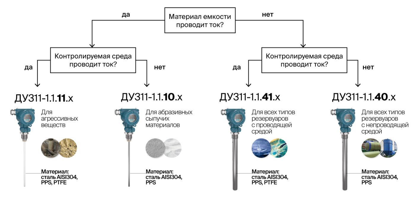

Исполнения уровнемеров различаются типами чувствительных элементов: они могут быть с изолированным или неизолированным стержнем, а также с трубкой или без нее. Чтобы выбрать подходящее исполнение, необходимо определить: является ли среда токопроводящей, из какого материала изготовлена емкость и с какими веществами будет контактировать датчик.

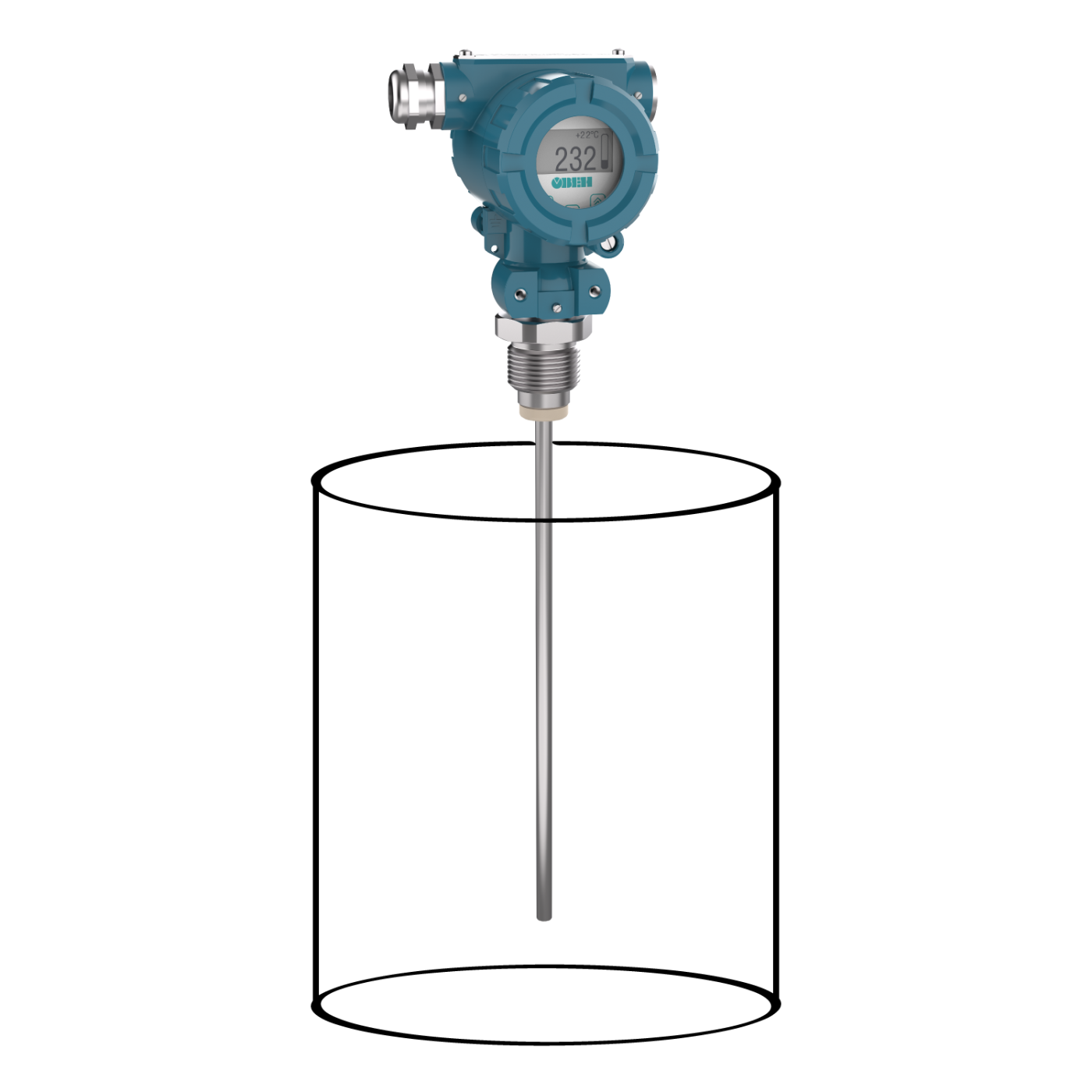

1. ДУ31 с неизолированным металлическим стержнем
Используется в металлических резервуарах, где роль электродов выполняют резервуар и металлический стержень.
Подходящие среды:
  • Непроводящие жидкости (масла, дизельное топливо, бензин).
  • Абразивные сыпучие материалы (песок, мука, пластмассовые гранулы).
  • Жидкости высокой вязкости и загрязненные непроводящие жидкости.
Особенности:
  • Применим только для металлических резервуаров.
  • Зависимость измерений от формы резервуара.
2. ДУ31 с изолированным металлическим стержнем
Стержень покрыт изолирующим материалом, что позволяет работать с проводящими средами.
Подходящие среды:
  • Чистые проводящие жидкости (вода).
  • Загрязненные проводящие жидкости (буровой раствор).
  • Высоковязкие и агрессивные вещества.
Особенности:
  • Используется только в металлических резервуарах.
  • Работает с неабразивными сыпучими материалами (цемент, мокрый песок).

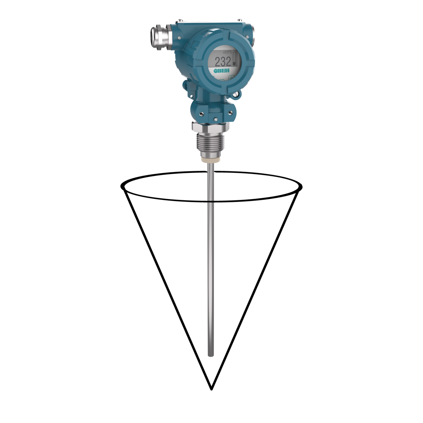

Особенность выходного сигнала для исполнений 1 и 2: Так как измерение уровня зависит от значения электрической емкости, форма резервуара будет влиять на точность измерений. Например, в вертикальном цилиндрическом резервуаре изменения уровня отражаются более точно, чем в конусных, так как в конусном резервуаре площадь, заполняемая средой, неравномерная, что негативно сказывается на точности измерения электрической емкости.

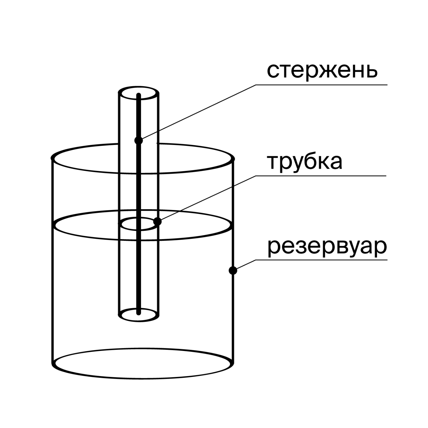

3. ДУ31 с неизолированным металлическим стержнем в трубке
Подходит для металлических и неметаллических резервуаров.
Подходящие среды:
  • Непроводящие жидкости (масла, светлые нефтепродукты).
Особенности:
  • Материал резервуара не влияет на измерения.
  • Точность измерений не зависит от формы резервуара.
  • Возможна минимальная погрешность в металлических резервуарах.
4. ДУ31 с изолированным металлическим стержнем в трубке
Электродами служат изолированный металлический стержень и металлическая трубка.
Подходящие среды:
  • Проводящие жидкости (вода, антифриз).
Особенности:
  • Подходит для любых типов резервуаров.
  • Независимость измерений от формы резервуара.
Особенность выходного сигнала для исполнений 3 и 4: Измерения не зависят от формы резервуара, так как электрическая емкость измеряется между трубкой и стержнем. Однако, если резервуар металлический, минимальная погрешность может возникать, но она значительно ниже, чем у исполнений без трубки
