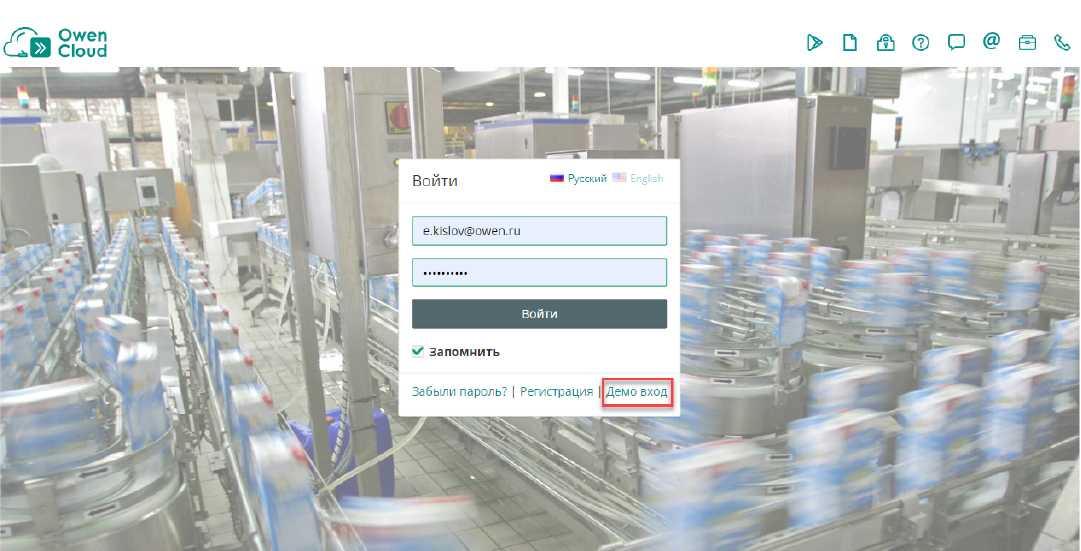

Давайте разберемся, как его использовать на практике. Для этого загрузите и установите утилиту Advanced REST Client– она представляет собой графический клиент для тестирования API.

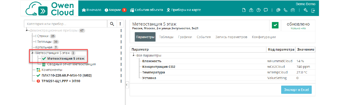

В примерах мы будем работать с устройством Метеостанция, которое добавлено в демо-аккаунт облачного сервиса. Перейдите в сервис и в окне авторизации нажмите кнопку Демо-вход:
 В реальности метеостанция представляет собой установленный в нашем офисе контроллер ПЛК110 [М02], к которому подключен датчик температуры ПВТ10 и датчик концентрации углекислого газа ПКГ100-CO2. Дискретный выход ПЛК управляет светосигнальной колонной MeyrtecMT45 – с ее помощью легко определить момент, когда пришло время проветрить помещение. :)

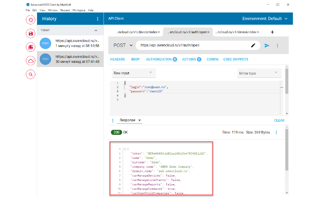

Получение токена
Прежде чем вызвать какой-либо метод API– нужно получить токен (идентификатор пользователя). Для этого используется метод auth/open. Важно отметить, что все методы API OwenCloud относятся к POST-методам протокола HTTP(S). Пример запроса из документации выглядит следующим образом (жирным выделена наиболее важная часть):
POST /v1/auth/open HTTP/1.1
Host: api.owencloud.ru
Accept: */*
Content-Length: 68
Content-Type: application/x-www-form-urlencoded
  "login":"admin@owen.cloud",
  "password":"password123"
В первом блоке описан запрос и его заголовки (headers), во втором – передаваемые в запросе данные. В примере из документации использован конкретный аккаунт одного из разработчиков. Мы же, как уже упоминали выше, будем работать с демо-аккаунтом – так что используем вот такие логин и пароль:
  "login":"demo@owen.ru",
  "password":"demo123"

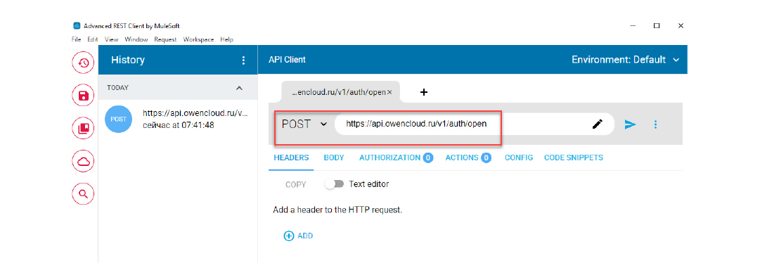

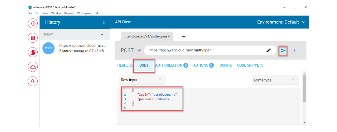

Теперь «соберем» этот запрос в утилите Advanced REST Client. Для начала выберем используемый HTTP-метод (как мы уже говорили – для OwenCloud это всегда будет метод POST) и «путь» к методу API, который состоит из протокола (http:// или https:// – в примерах мы будем использовать второй из них), имени сервера, на который отправляется запрос (он указан в примере в поле host) и фрагмента /v1/auth/open (версия API/категория метода/имя метода). Полностью запрос будет выглядеть так:
POST https://api.owencloud.ru/v1/auth/open
Теперь посмотрите на пример из документации – и вы поймете принцип, по которому мы его сформировали. Этот же принцип будет использоваться и для всех остальных запросов.
Указанные в примере заголовки (Accept, Content-Length и Content-Type) можно не добавлять – утилита сформирует их автоматически. Если вас интересует, за что они отвечают – ознакомьтесь с этой статьей.
Теперь нажмите на кнопку Body и скопируйте в появившееся поле тело запроса:
После этого нажмите кнопку отправки запроса – она расположена справа от строки, в которой мы указывали метод API.
В клиенте отобразится ответ облачного сервиса:
Нас интересует значение его первого поля (token). В нашем конкретном случае это WZRmH68SVJpBCpaiKEuCkw1RCHSZizGC. У вас токен будет своим – потому что в ответ на запрос получения токена всегда возвращается уникальный токен. Токен используется в заголовке всех остальных запросов. Он позволяет идентифицировать пользователя облачного сервиса – именно за счет этого в ответ на запрос списка приборов вы получите список приборов вашего аккаунта, а не чьего-то еще. Если в течение 20 минут никаких запросов с токеном к облачному сервису не было – то он становится неактивным. Для продолжения работы с API потребуется получить новый токен.

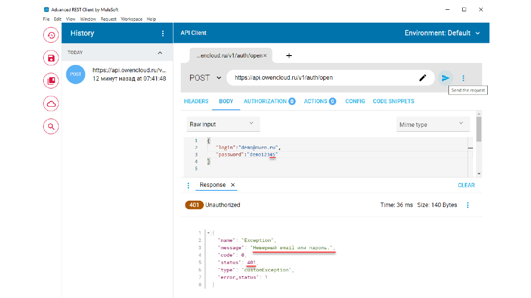

Если вы ошибетесь в данных запроса, то получите ответ с кодом статуса (список кодов статусов HTTP приведен в этой статье). Предположим, мы некорректно указали пароль пользователя в предыдущем запросе:

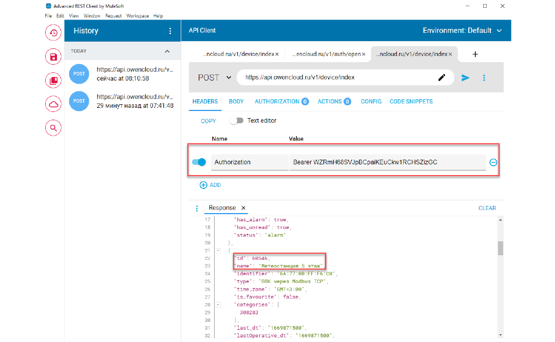

Получение идентификатора прибора
Мы уже определились, что будем работать с метеостанцией из демо-аккаунта. Нагляднее всего было бы считать значения ее параметров. Но для этого сначала надо получить идентификатор этого прибора, а потом – идентификаторы нужных параметров.

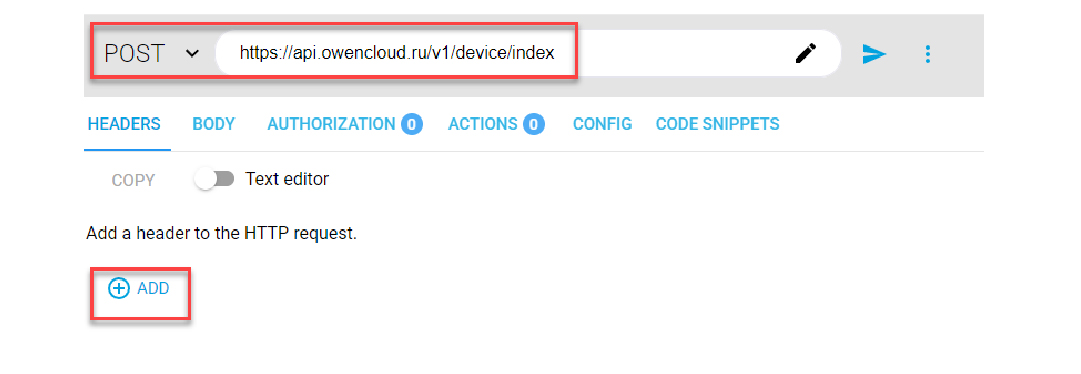

Откроем в документации примера вызова метода «Вывод списка приборов».
POST /v1/device/index HTTP/1.1
Accept: */*
Authorization: Bearer CYndQy1OwPtpal1OhrextgtIM7Bw5q3f
Content-Length: 13
{"filter":"100"}
Здесь нас интересуют две вещи:
  • новый заголовок Authorization – в нем указывается токен, полученный нами в прошлом разделе;
  • в теле запроса можно передать значение «фильтра». Фильтр представляет собой фрагмент имени (name) прибора/-ов, по которым мы хотим получить информацию (например, для фильтра "100" будет возвращена информация по всем приборам, в именах которых есть цифры «100»). Это удобно, если вы уже знаете имена нужных вам приборов. Но если вы их не знаете (как мы сейчас) – просто оставьте тело запроса пустым – в этом случае в ответе вернется информация по всем приборам аккаунта.
Создадим новый запрос.
Нажмите на кнопку ADD, выберите тип заголовка Authorization и в поле Value введите Bearer, а после него через пробел – токен, полученный в прошлом разделе. В ответе на запрос найдите прибор, у которого имя (поле name) имеет значение Метеостанция 5 этаж. Запишите его id (60546) – он потребуется в следующем запросе. Описание остальных параметров ответа приведено в документации API.

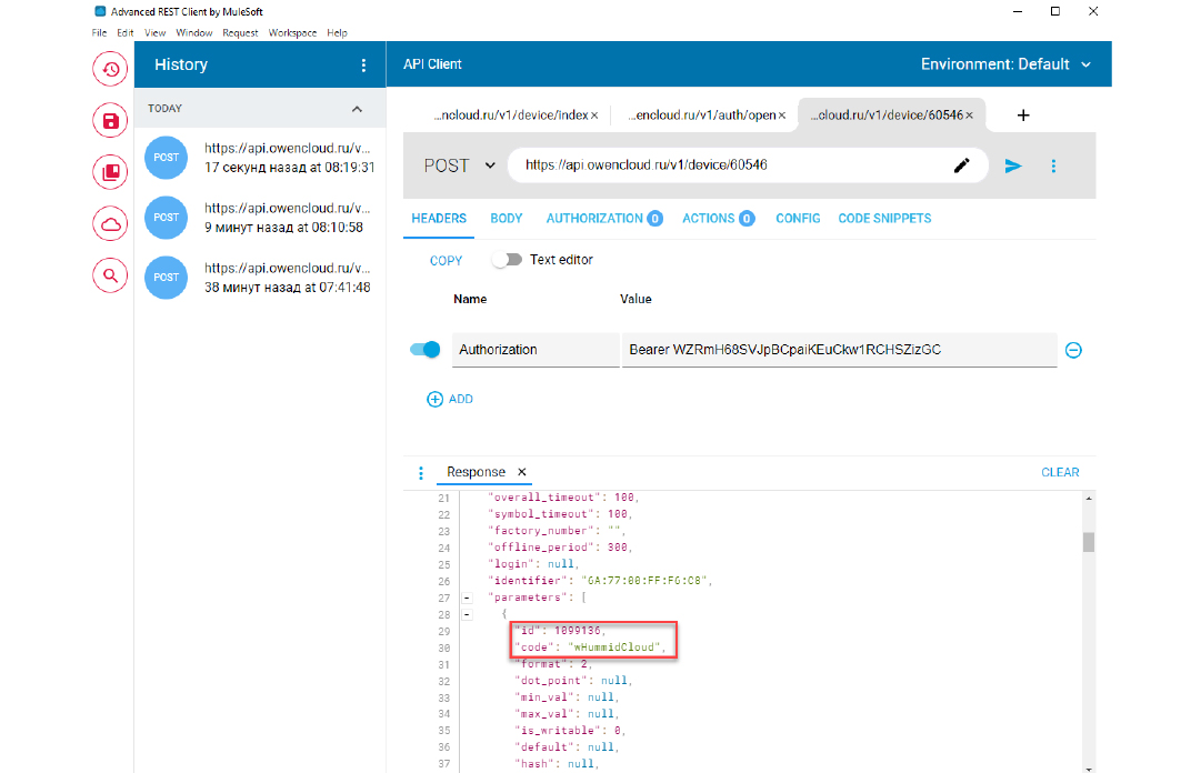

Получение идентификаторов параметров
Запрос информации о параметрах конкретного прибора аналогичен запросу информации о приборах – только вместо index надо указать идентификатор прибора, полученный в прошлом разделе (напомним, для метеостанции он равен 60546).
В ответе вернется массив с информацией о параметрах. Давайте составим таблицу кодов параметров (code) и их идентификаторов (id).
code id
wHummidCloud 1099136
wCo2Cloud 1099138
wTempCloud 1099134
ValueSetting 15197930
Эти идентификаторы понадобятся для чтения и записи значений параметров. Идентификаторы являются уникальными на уровне облачного сервиса – то есть они не могут совпадать даже для различных приборов.

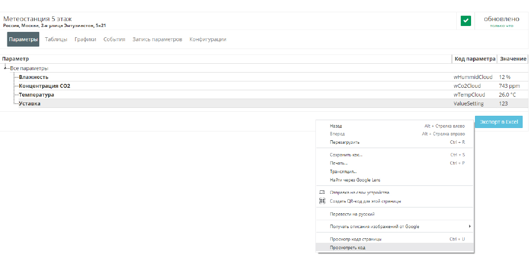

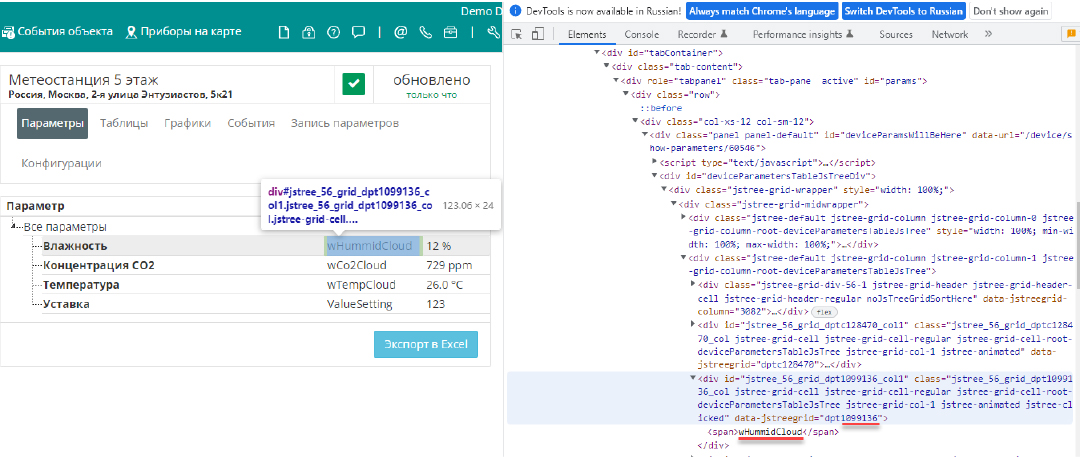

Лайфхак по быстрому определению идентификаторов параметров на этапе отладки
Показанный в прошлом пункте способ определения параметров через API является наиболее корректным – потому что, например, при изменении конфигурации прибора в облаке идентификаторы могут измениться.
Поэтому в приложении, использующем API, крайне желательно избежать «хардкода» при задании идентификаторов. Но во время тестирования можно сделать вот что – откройте страницу со списком параметров прибора в облачном сервисе и используйте в вашем браузере команду Посмотреть код (в Google Chrome, например, для этого нужно нажать правой кнопкой мыши на странице и выбрать одноименную команду).
После этого наведите курсор на ячейку столбца Код параметра интересующего вас параметра. Найдите этот код в окне просмотра (для этого может потребоваться пораскрывать уровни вложенности, нажимая на стрелочки) – прямо перед ним будет отображаться идентификатор этого параметра.

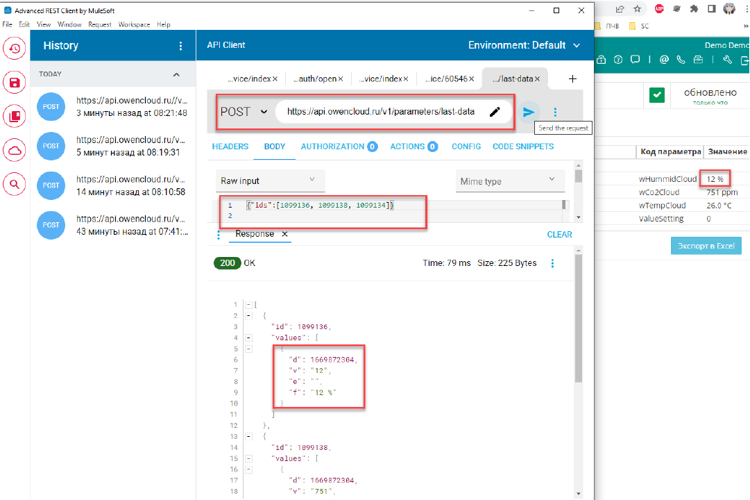

В теле запроса передаются идентификаторы нужных параметров. Используем идентификаторы параметров wHummidCloud (1099136), wCo2Cloud (1099138) и wTempCloud (1099134). Также не забудем поменять токен примера на свой токен.
{"ids":[1099136, 1099138, 1099134]}
В ответе для каждого параметра мы получим следующую информацию:
  • d – метка времени получения значения в формате Unixtime. В рамках тестов можно воспользоваться онлайн-конвертером, чтобы перевести это значение в «человеческий» формат;
  • v – «числовое» значение параметра;
  • e – код ошибки (например, если вместо значения параметра в облаке будет отображаться текст «Ошибка 255» – то именно его вы получите в параметре e);
  • f – форматированное значение, которое фактически отображается в облаке – то есть v с добавленными единицами измерения или код ошибки.

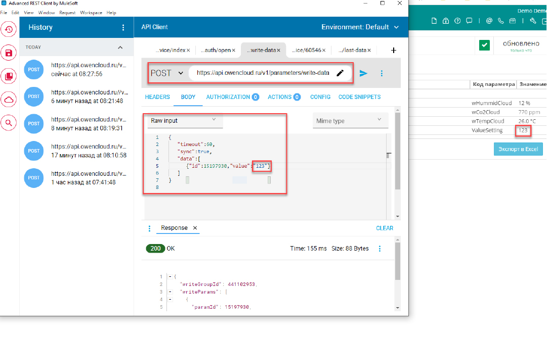

Запись значений параметров
Для записи значения параметров используется метод parameters/write-data.
Пример из документации:
POST /v1/parameters/write-data HTTP/1.1
Accept: */*
  "sms_tag":"3ca1eed2efaa183d0f32fb68099ead8f",
  "sms_code":"69353",
  "timeout":60,
  "sync":true,
  "data":[
    {"id":237,"value":"2.9999"},
    {"id":239,"value":"99"}   ]

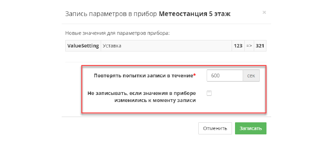

Параметры sms_tag и sms_code в данный момент не используются – они заложены для будущих обновлений облака, в которых может быть реализовано подтверждение команды записи по sms. Параметры timeout и sync соответствуют настройкам Повторять попытки записи в течение и Не записывать, если значение в приборе изменилось к моменту записи в интерфейсе облачного сервиса.
Для каждого записываемого параметра в массиве data указывается его идентификатор и значение. У метеостанции для записи доступен только один параметр – ValueSetting с идентификатором 15197930. Поэтому тело нашего запроса будет таким (и снова не забудьте поменять токен из примера на свой собственный):
  "timeout":60,
  "sync":true,
  "data":[
    {"id":15197930,"value":"123"}   ]
В ответ на запрос будут возвращены общий идентификатор запроса записи (writeGroupId) и идентификаторы запросов записи отдельных параметров (writeParamId).
Обратите внимание – значение типа BOOL записываются в виде false/true, а значения с плавающей точкой – с разделителем «.» (точка) для целой и дробной части. В случае попытки записи некорректного значения или использования несуществующего в данном аккаунте идентификатора параметра – в ответе будет возвращена информация об ошибке (подробнее см. в документации API).
