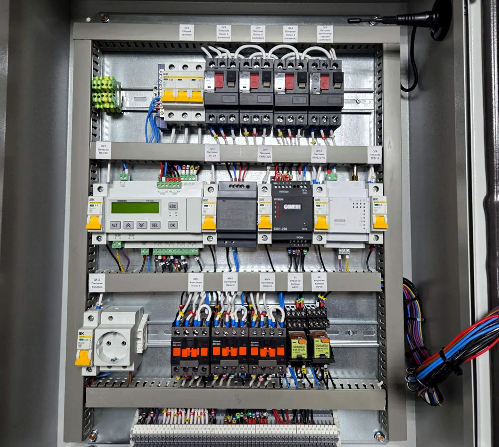

А.И.: Решение нестандартных задач. Сейчас у нас в приоритете автоматизация котельных. Каждая котельная индивидуальна. Везде вроде бы одно и то же: котлы, насосы, теплообменники, клапаны, но тепломеханические схемы разные. Собрать один универсальный шкаф, который подойдет для всех котельных, не получается. Поэтому каждый раз это новая задача.

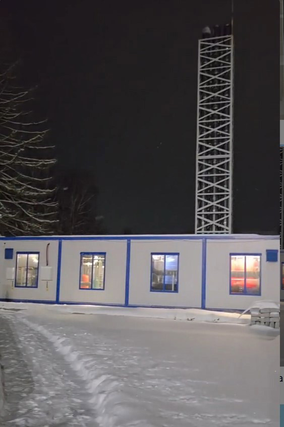

Вот буквально сейчас устанавливаем шкаф управления котельной мощностью 0,6 МВт. Котельная небольшая – всего два котла, но очень много веток системы отопления. Вместо привычных четырех здесь 13 веток, а с обраткой получается вообще 26 труб. Вот такой лес из труб стоит в этой котельной.
Причем каждую ветку нужно регулировать отдельно, задавать свой температурный график: на первом этаже нужна одна температура, на втором – другая, потому что потребители работают независимо друг от друга. Плюс заказчик попросил интегрировать в систему управления и диспетчеризации приборы учета по каждой ветке, чтобы можно было рассчитываться с арендаторами по индивидуальному потреблению тепла. Вот это сейчас в плане мозгового штурма была, наверное, самая интересная задача.
«Вот такой лес из труб…»

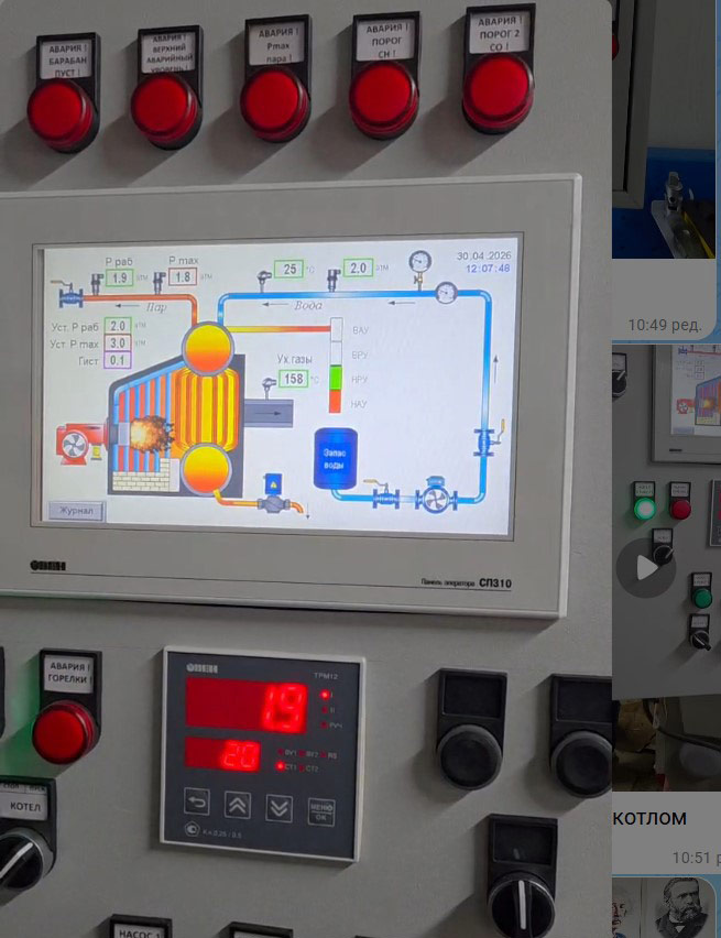

Шкаф управления паровым котлом

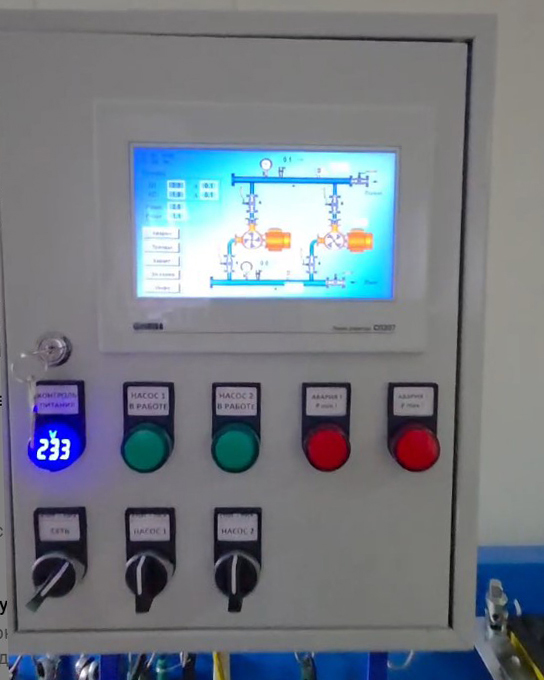

Сейчас вы сами разрабатываете шкафы?

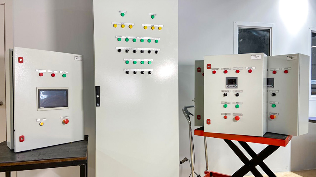

А.И.: Да. Дошли до того, что сами разрабатываем принципиальные электрические схемы по ГОСТу, обвязываем модули, программируем контроллеры, выводим все на верхний уровень – локально на панель оператора или удаленно на диспетчерский пункт.
Шкафы управления
